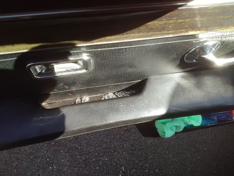

Après le péage de la Barque, bim, pare brise explosé en milliards de morceaux bien coupants.
Arrêt d'urgence sur une aire de secours, gilet jaune et je fais tomber le verre qui reste.
je reprends la route et m'arrête à la prochaine aire de service pour me nettoyer un peu car les débris de verre m'ont fait quelques coupures et des coulées de sang.

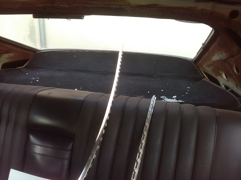

Je dois maintenant vider toute l'auto pour passer l'aspirateur industriel, aspirer les débris de verre des gaines de ventilation jusque la plage arrière.
Il y en a PARTOUT.

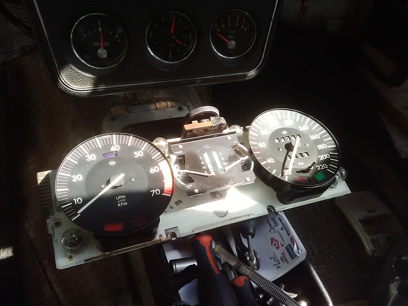

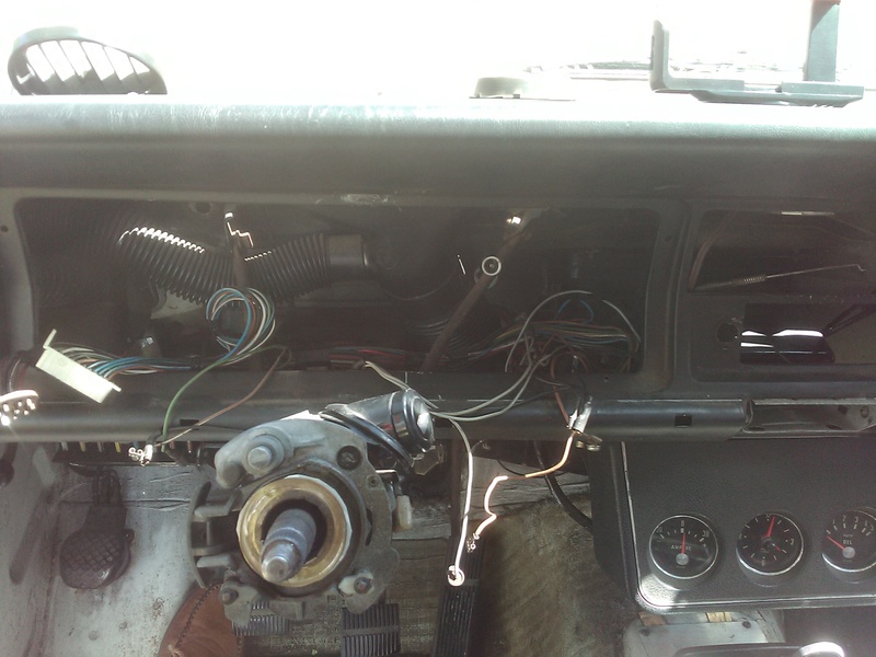

Il m'a fallu démonter le tableau de bord en début de semaine, le mardi avant l'OPELaïade.
La vitre des jauge à essence / température s'est déboitée et a écrasé les aiguilles.
Je me suis retrouvé sans jauge ni température pour la descente du 77 vers le 13 puis le Var 83.
Génial.
Un peu casse couille le démontage du tableau de bord, pourtant je suis habitué !!!

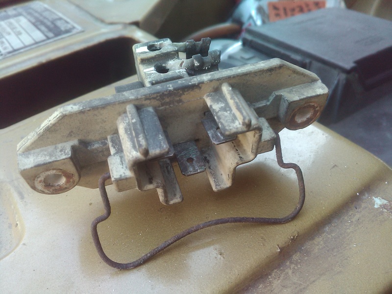

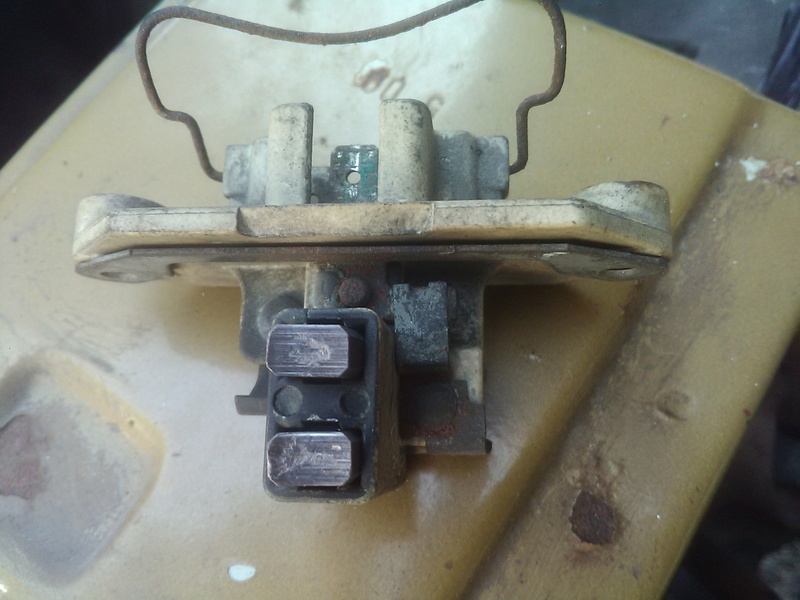

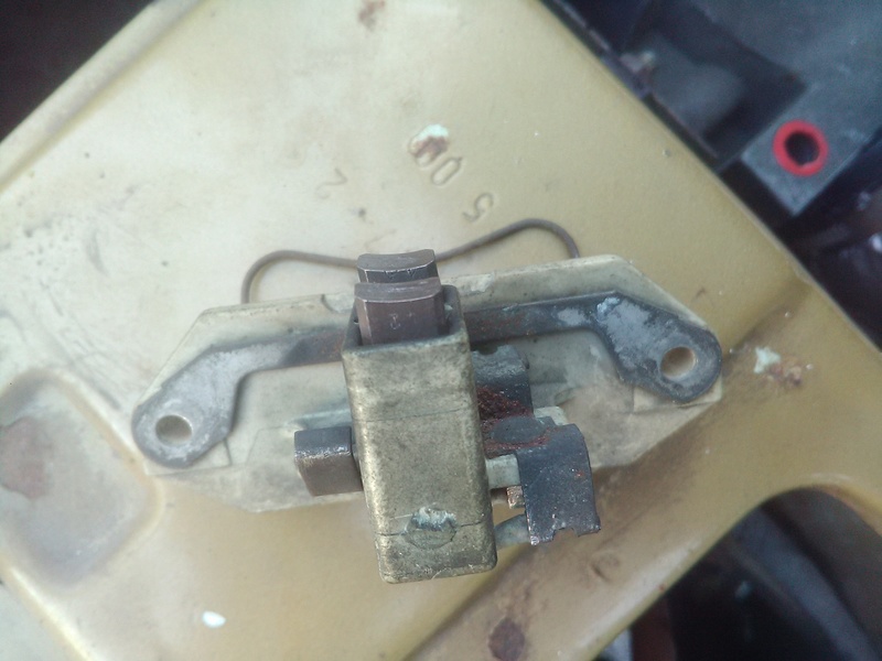

Autre panne liée à la batterie.
Mon porte charbon est en fin de vie.
Il y a 2/3 ans, il m'avait déjà fait le coup.
Je l'avais démonté et limé la bakélite pour rallonger les fils.
Négligent, j'ai oublié de commander cette pièce.
Quand j'ai cherché sur mes fournisseurs, je n'ai trouvé qu'avec régulateur incorporé.
Donc j'ai laissé tomber et j'ai oublié.
Ce dernier m'a rappelé à l'ordre et est arrivé ce que vous avez lu en amont.
il a eu droit à un nouveau coup de lime mais la batterie devait être trop faible pour être rechargée correctement ou suffisamment.
Je dois avoir des charbons, je vais dessouder ceux là et en remettre d'autres en neuf !!!

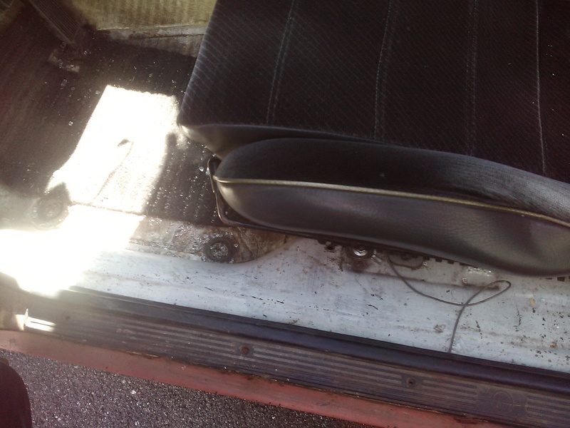

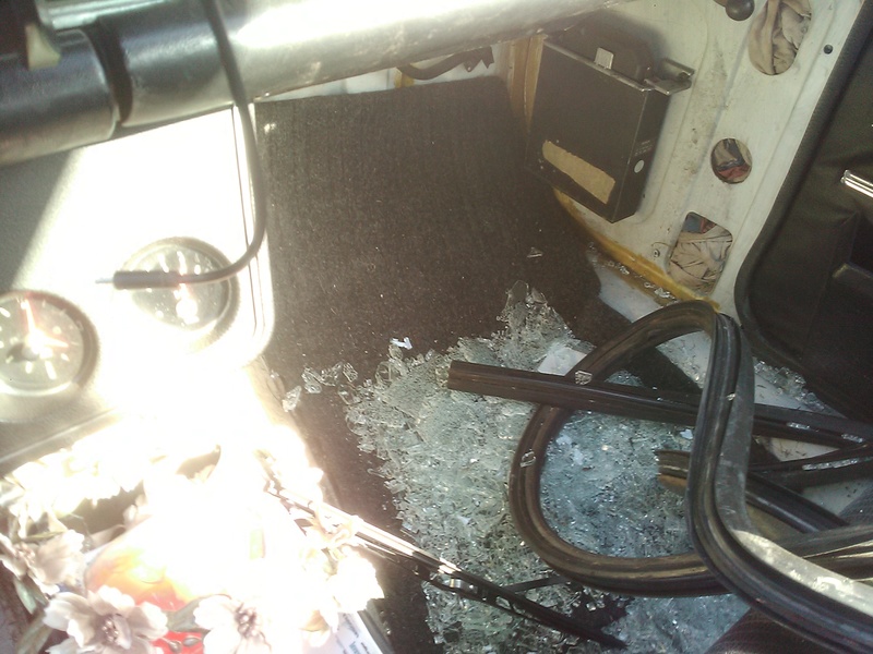

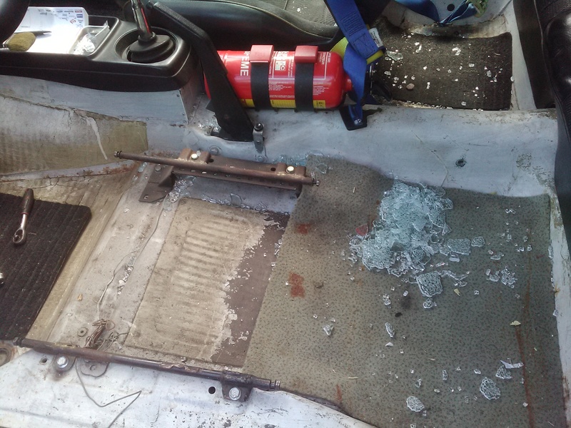

le nettoyage a enfin eu lieu.
Du verre partout.
Messages : 3329
ComoA v8 a écrit : dim. 06 août, 2017 23:45le nettoyage a enfin eu lieu.
Du verre partout.
Et attention, ce n'est pas encore fini, il y auras du verre dans le chauffage, dessous le tableau de bord etc.
Les par-brises laminés ont bien un avantage.
Messages : 3329
Je sais.
Il y en a plein dans le radiateur de chauffage :sic:
