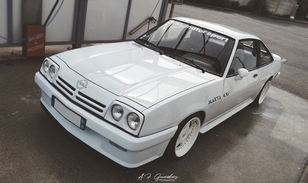

:cou: Récement j'ai posé sur la Manta des vraies optiques Irmscher que je voulais depuis longtemps.
Je vous ai fait un tuto que vous pouvez retrouvez ici => : http://www.franco-blitz.net/viewtopic.p ... 37#p328037
Prochain tuto la modification du moteur de soufflerie de chauffage . :sol:

Lavage de l'auto avant notre rasso de hier matin , puis dans l'après midi nous avons fait une petite promenade de 200 km.
Qu' est-ce que ça fait du bien au moral quand la santé va pas ...
