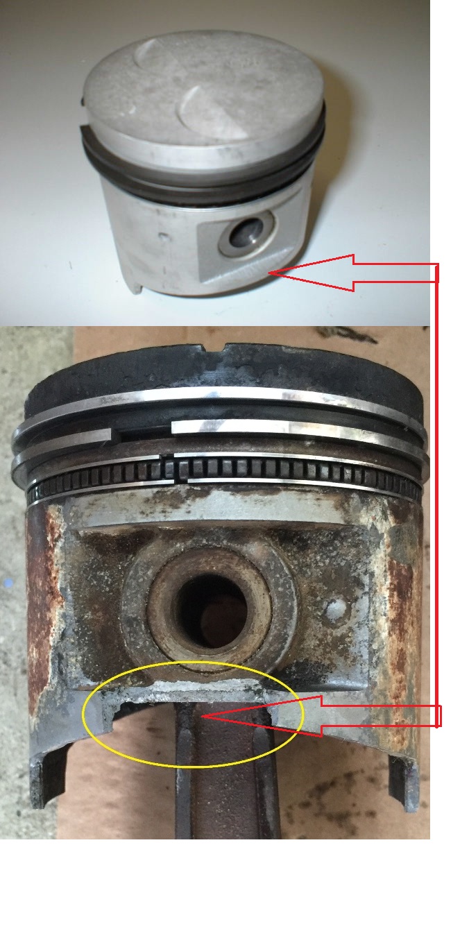

Il n'est pas beau ton piston, mais avant de dire quelque chose plus concrète il faut le bien nettoyer.
N'utilises pas du papier verre parce que ça enlève de la matière, mais plutôt une simple brosse métallique.
Mets la bielle dans l'étau d'une façon que la 'jupe' touchent juste le haut des mâchoires de l'étau et après brosser - brosser.
Prends aussi une photo de 90° que je peux bien voir la 'jupe'.
A+
Regardes ce qu'il manque à ton piston, s'il doit faire 5.000 aller - retour / min. à une température de 400 / 500°C, ça casse dessous l'axe piston, et là tu es dans le ca-ca et ton bloc moteur en ferraille.

Oups ! Moi qui regardais que l'encoche sur le haut du piston...
Oui là ça part mal !

Ca se trouve un piston a l unité?
Quand un unijambiste se lève du mauvais pied, il s en rend compte de suite.
Oui, c'est vendu à l'unité, il faut compter env. € 125,- la pièce, mais pour commander / acheter il faut connaitre la dimension que tu as besoin.
Regardes mon autre post là dessus.
Je te conseille fortement de faire d'abord un bon 'inventaire' de ce moteur avant de commander quelque chose.
J'ai l'impression que les surprises ne sont pas encore terminées.
Regardes aussi les coussinets du vilebrequin, j'ai vu une 'tache' d'oxydation sur un coussinet de bielle, donc pourquoi pas sur les autres coussinets.

wim bos a écrit : dim. 11 oct., 2015 18:02
:eek:
Ah non alors!! J espère que tu as tort! Dis moi ou que je verifie.
Oui g vu ton post et g compris pour les dim. merci pour ton aide ultra précieuse. Je me suis fait avoir sur le moteur, g bien compris, mais he te garantis que la caisse est saine!
Oui, la caisse, mais je te parle du moteur.
Ça sera con de commander maintenant une pochette de joints, des coussinets de bielle et un piston et se rendre compte qu'il faut encore des autres pièces assez chères.
Parce que si tu te lances dans l'achat de pistons, chaîne de distribution etc. ça chiffre vite, un bloc moteur ou même un moteur entier en état de marche est souvent moins cher.

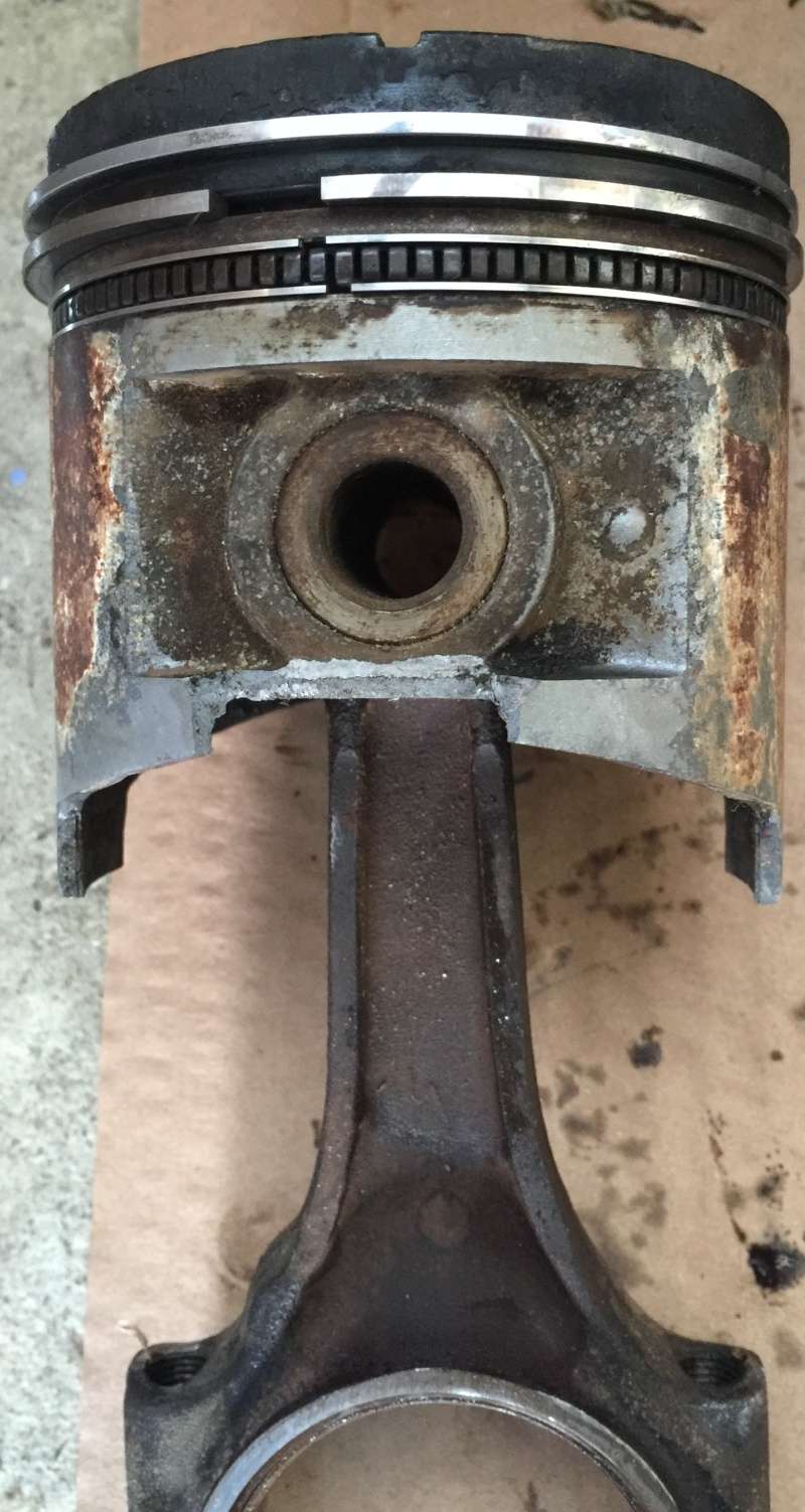

Tu sais quoi? G que 3g de difference entre le piston cassé et les autres.
Tiens, pour la bonne bouche, g commencé a nettoyer
C mieux!
