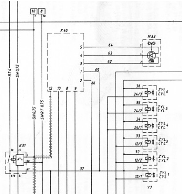

Omega87 a écrit : mar. 10 sept., 2019 15:51les injecteurs sont mis à la masse par le calculateur par 2 blocs de 3 injecteurs. ils sont alimentés aux autres bornes par le 12v arrivant du relais double une fois qu'il colle.
Shuntes au niveau du support du relais double (et non double relais) les bornes 30 87 et 87b pour voir, cela t'affranchira des mauvaises informations qui lui arrivent en commande (démarreur et info allumage), et donc qu'il ferait qu'il ne colle pas.
Si la voiture est de '83 il y a une injection LE-Jetronic qui n'a pas un relais double mais un relais tachymétrique, le relais doubles étaient utilisés sur les L-Jetronic.
Les injecteurs reçoivent le courant du fil nr. 37 venant de la borne 87 du relais tachymetrique.

c'est toute la nuance... la L-jetronic a un double relais et les LE et LE2 ont un relais double (en fait à double commande, soit par le démarreur borne 50, soit par l'allumage borne 1, c'est pour cela que certains disent relais tachymétrique)
relies les 3 bornes ensemble 30 87 87b, ca mettra le 12v partout. ca élimera les soucis de relais ou commande de relais.

oui tachymétrique car il ne ferme le circuit pompe, que s'il reçoit les impulsions allumage, donc moteur tournant d'ou le préfixe tachy :sol:
les bornes 87 et 87b sont déjà reliées en interne dans le relais.

Oui elles sont reliées en interne, mais là le but est de l’enlever et shunter sur le support du relais les bornes.
