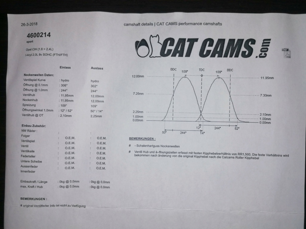

20S + allumage électronique (réglage pointe sur bille) sans dépression
2 weber 40 DCOE + AAC CATCAMS 4600214+ culasse -0.1 + conduit aligné

La poulie réglable n'est pas nécessaire d'après Catcams.

Partant d'un callage correcte de l'arbre à cames et l'allumage réglé "sur la bille" je dirai le mélange est trop maigre, sont les soupapes réglés correctement réglé à 0,25 / 0,30mm ?
Messages : 1866
Re: Kadett C coupé base 1200 swap 20S
D'après la fiche Catcams, c'est un AAC pour poussoirs hydrauliques.
