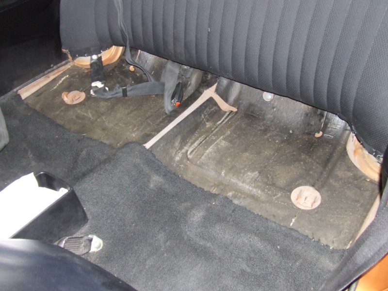

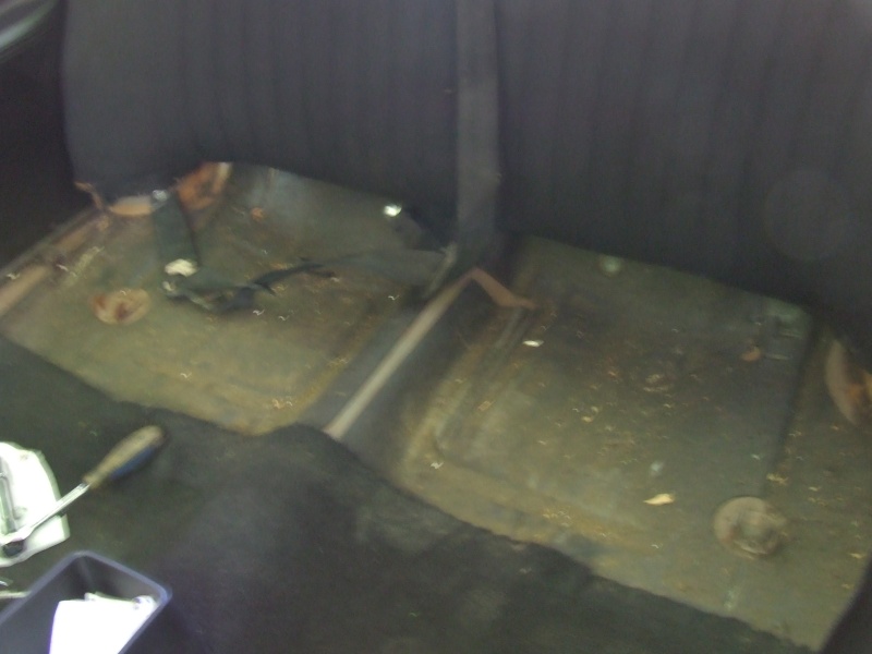

. Je voudrais démonter l'assise de la banquette arrière mais je n'y arrive, quelqu'un saurez comment faut il procéder?
Merci d'avance
ne t'inquiète pas Nico, pour Eric comme pour moi, c'est un grand plaisir de pouvoir te rendre service
Merci d'avance

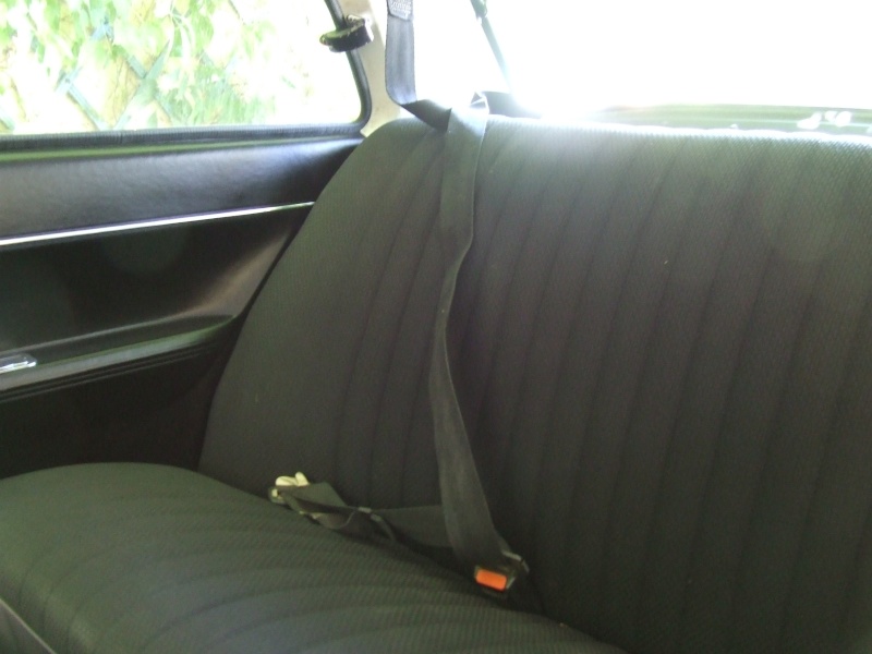

C'est bon j'y suis arriver mais j'en ai baver
Voilà, la ceinture est installée
J'en ai profiter pour donner un petit coup de nettoyage sous la banquette
Avant
Après
Et une fois le tout en place
Avant
Après

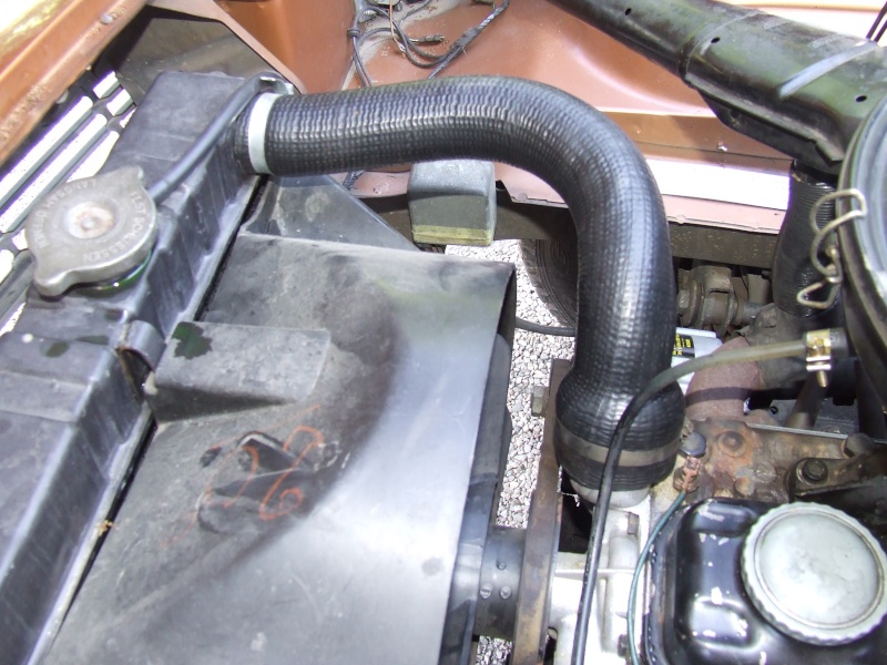

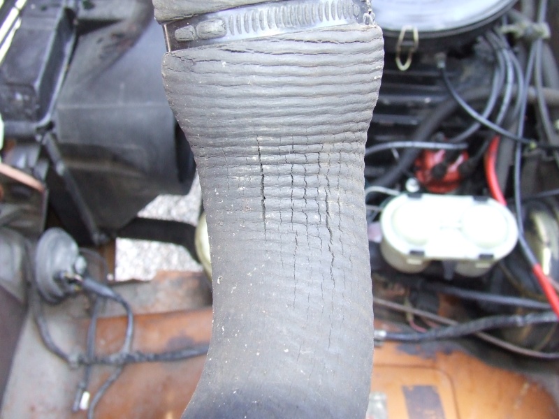

Bonjour à tous,

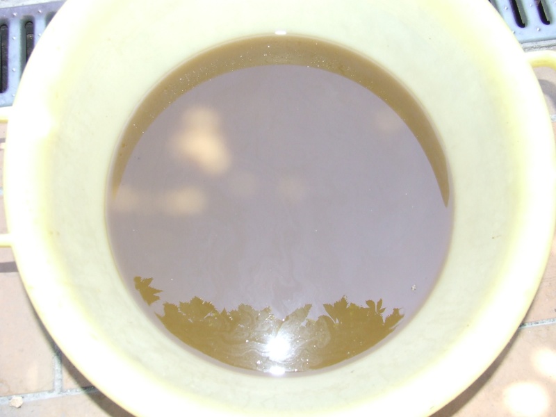

alors aujourd'hui, j'ai vidanger le circuit de refroidissement. Pendant que j'y étais, j'ai contrôler l'état des durites et la durite supérieure du radiateur avait besoin d'être remplacée.En regardant dans mon stock, j'en ai une en trés bon état donc je procède au remplacement.Par ailleurs, la couleur vraiment "beurk" du vieux liquide m'en dit long sur la propreté du circuit et c'est pour cela que j'ai procédé au nettoyage du circuit grâce à un nettoyant de système de refroidissement assez efficace. Après ça, plusieurs gros rinçages et remplissage avec du liquide de refroidissement tout neuf.
La vieille durite
La nouvelle en place
Le vieux liquide
Après avoir vidanger une deuxième fois après avoir laisser chauffer l'auto avec le nettoyant , le liquide était de la même couleur, comme quoi, il restait encore des dépôts
La vieille durite
Le vieux liquide
