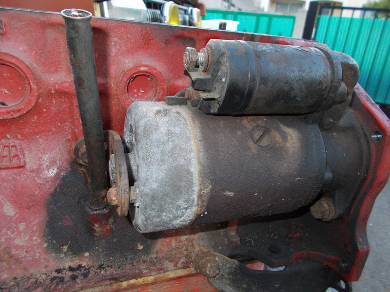

J'ai la chance de n'avoir jamais eu de problème de démarreur sur ce moteur.
Il est indémontable à cause du puits de jauge.

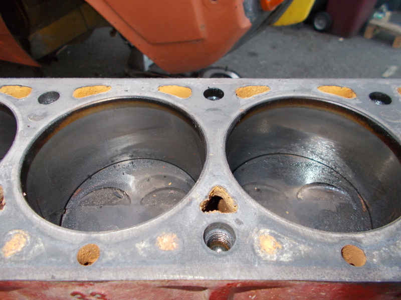

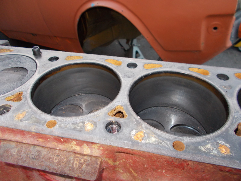

Cylindres nickel
J'en suis là pour ce soir, la suite demain.
Gilles, juste avant le démontage du moteur le niveau du liquide de refroidissement était comment ?
Qu'est ce que tu as comme usine de gaz, injection ?
Les soupapes d'admission sont bonnes mais celles d'échappement non.
L'arbre à cames me semble d'être d'origine, il est bon pour la benne.

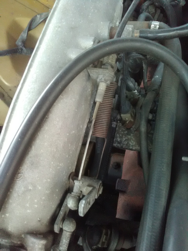

oui, injection mais ne me demande pas laquelle !!!  :muah: Une photo pour t'aider
ah ben ça, y a pas photo !!!

Moi les soupapes ne m'inquiètent pas... léger rodage des echppements et roule...
Par contre arbre à came et poussoirs, c'est tout naze. Les patins de chaine aussi... problème de pression d'huile ou usure... (???)

Mes compressions étaient avant démontage entre 12 et 12.5
Un seul poussoir est marqué contre au moins 8 cames bouffées !!!

C'est une injection L-Jetronic.

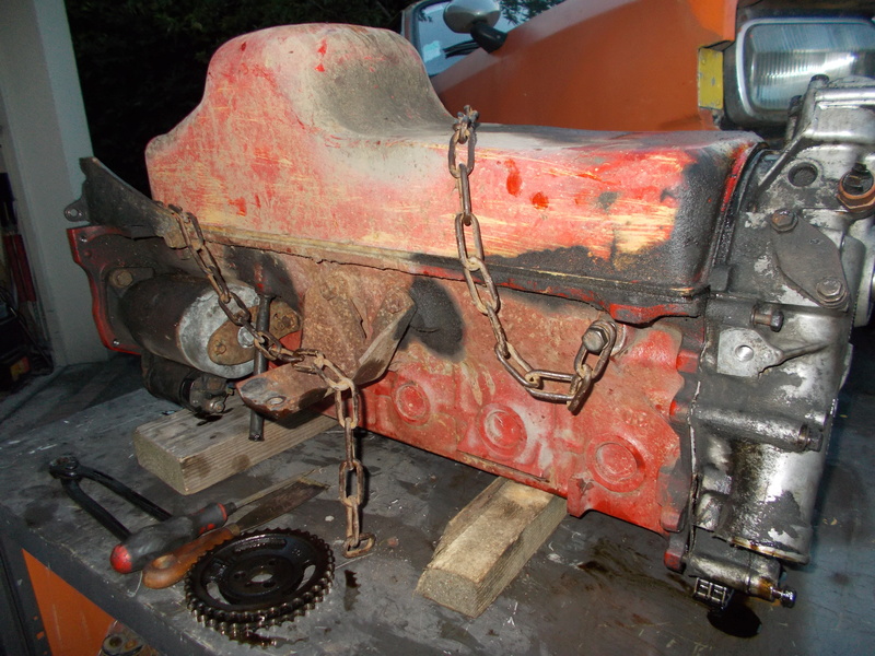

Les portées des soupapes me semblent tout de même un peu large... ?
Ton puis de jauge a été déplacé pour permettre l'installation du support moteur de la Commo? :?:
