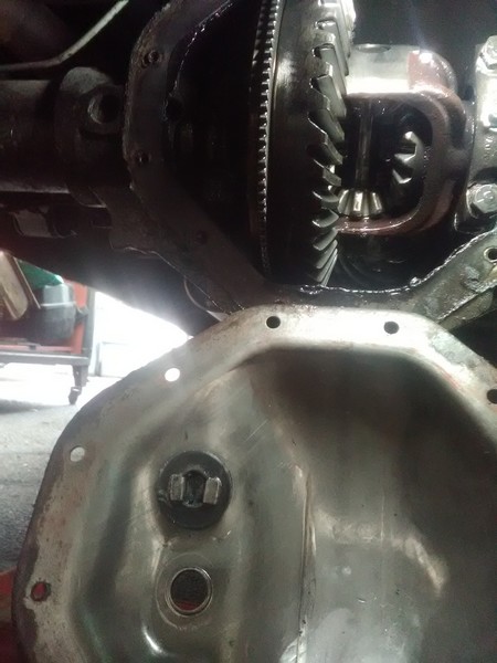

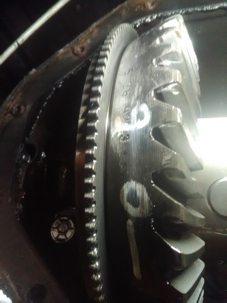

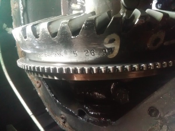

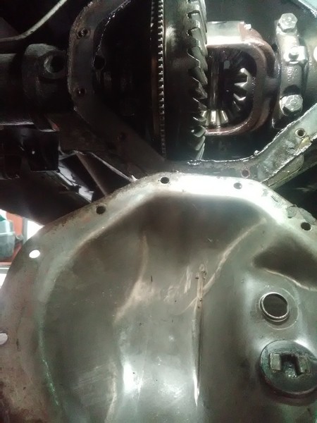

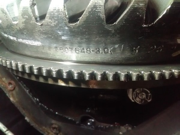

un peu de photo en détail
Messages : 3329
Là est la chose bizarre.
J'ai posé le carter à l'aplomb de ses fixations.
Je pensais que c'était la couronne du RWAL qui avait fait cette usure et il n'en est rien.
On dirait que ce sont les dents de la couronne du couple conique.
Pourtant à voir l'usure des dents sur la couronne, l'usure est centrée, régulière.
Et il ne peut être inversé comme je l'avais pensé.

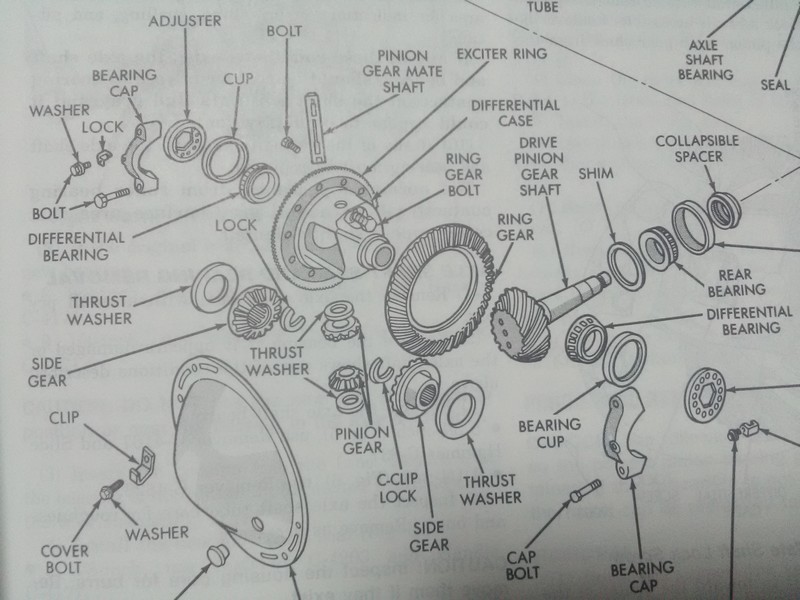

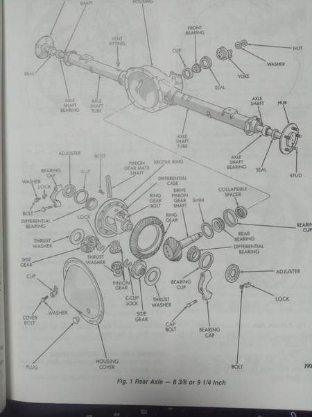

un bon dessin vaut une explication ;)

on dirait que soit le carter, soit la couronne sont décalés latéralement, car ça touche sur le coté du bossage.
Messages : 3329
Oui, je me suis fait cette réflexion, que les dents de la couronne ont frotté le carter . . .
Ou alors le jeu a été (mal) réglé uniquement en déplacement latéral plutôt qu'en longitudinal (pignon à queue) ET latéral.
Façon rapide et facile de "régler" un pont quand il a un peu de jeu.
