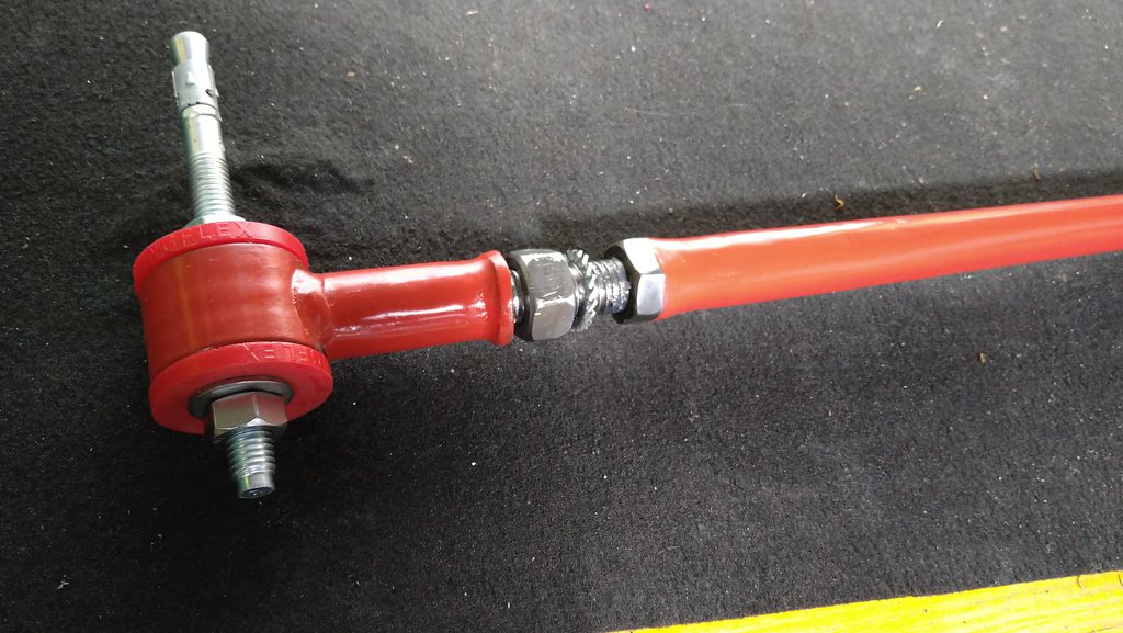

Nar6 a écrit : ven. 27 mai, 2022 19:20 L' écrou de la barre Panhard est bien serré et j'ai même profité pour vérifier tout le train avant aussi ;)
Je vois maintenant que le système de réglage de ta barre Panhard est différent de la mienne, sur ta photo je crois voir un filetage gauche donc à l'autre coté tu auras un filetage droite, j'ai le filetage à seulement un coté donc pour le réglage je dois enlever la barre à un coté.
C'est pareil que la tienne Wim, je n'ai pas trouvé d'écrou à l'anglaise cela aurait été plus simple, donc je dois aussi démonter la partie qui tourne coté droit et je resserre l'écrou de maintien quand c'est réglé pile poil .

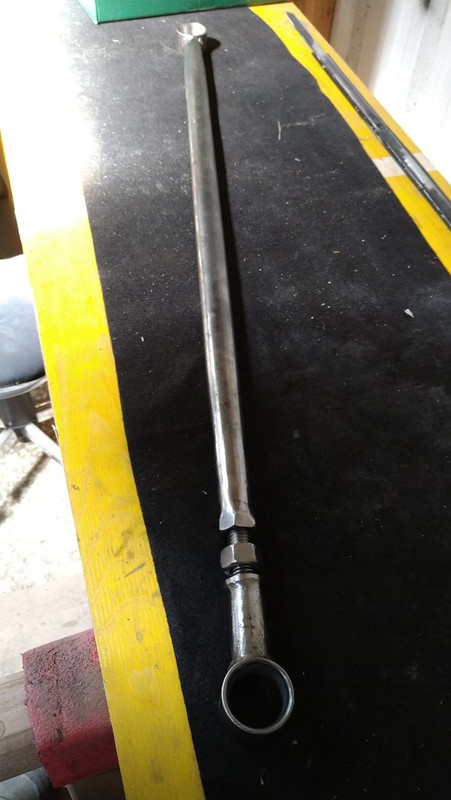

Voici la barre Panhard d'origine que j'ai modifiée .

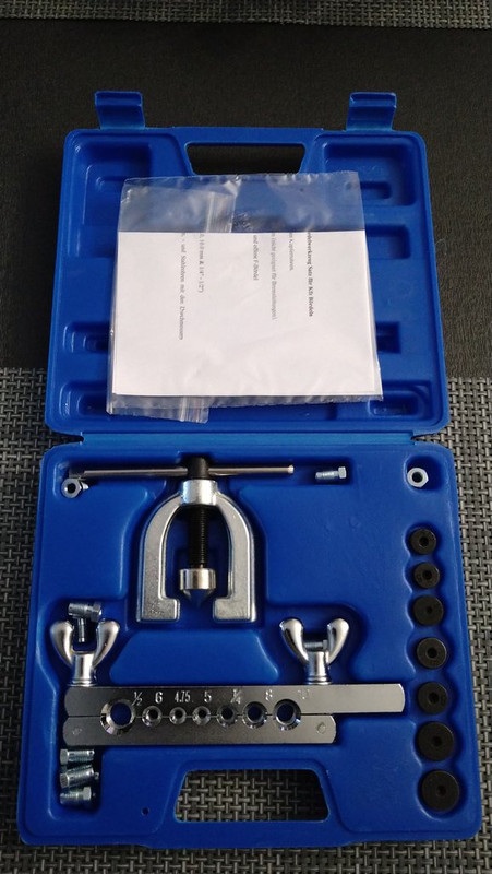

Voilà l'outil qui a servi à faire les collets , pour 18 € c'est parfait ! Et on peut faire multiples modèles et tailles.
A avoir dans son atelier ça peut dépanner en urgence si on casse un raccord. J'ai aussi acheté plusieurs raccords Type F et Type E plus 10 m de tuyau cuivre 4.75 mm . :)
Je le vois, merci :bien:
Et tu es en P.U. je vois, ce n'est pas un peu dur ?
