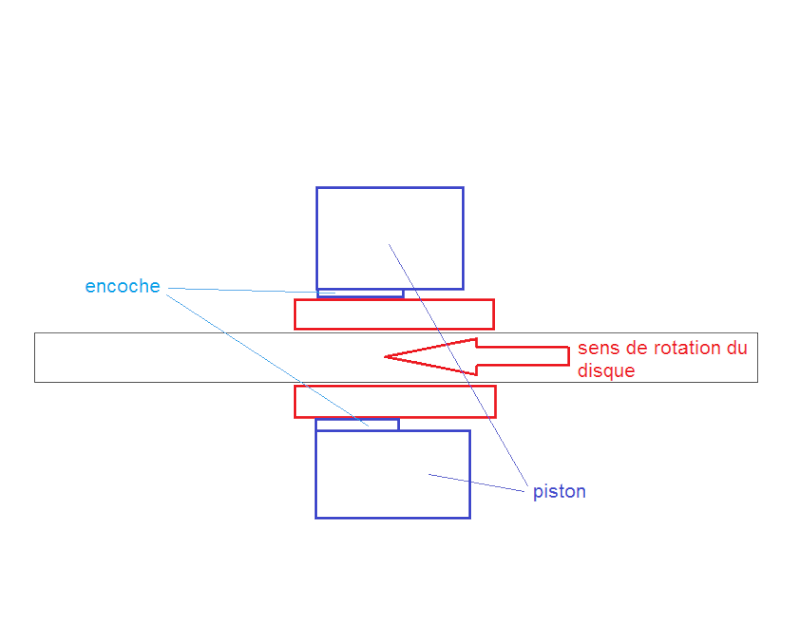

Tu as des gros freins ! :muah:
Si tu regardes l'ancien piston tu vois que la partie qui appuie sur la plaquette n'est pas Lisse / Égale mais a sur environ 180° une 'encoche' cette encoche doit 'traverser' la petite tôle fine, la tôle doit éviter que le piston peut tourner.
Le montage est comme ça:
