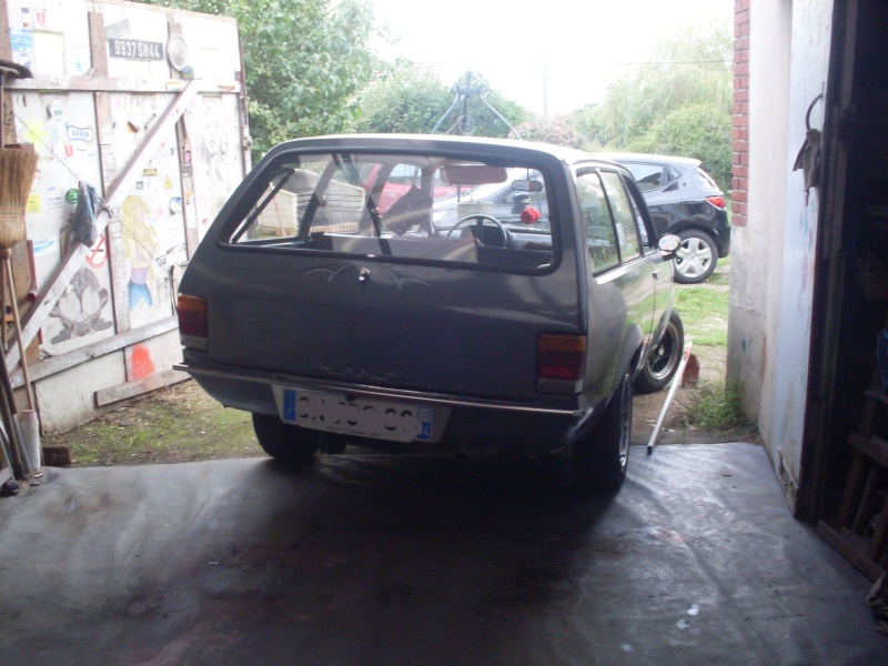

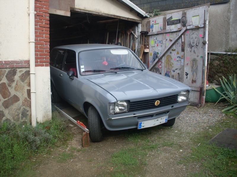

jusqu'à là tout va bien !!! je démarre j'avance en freinant c'est bon et une fois les deux roues avant sorties du garage ( donc en contre bas ) ............ paf ... pédale au planché ?????
une p'tite tof pour donner une idée du déniveler ( j'ai même mis une barre avec un niveau )
et le niveau de loockeed toujour dans la même position !!!
Pffffff .......... comprends plus !!! :84:

en effet je ne peux pas comprendre que le fait de pencher la caisse, ait une influence sur ton circuit de freinage.
La seule chose qui se modifie légèrement est la position du niveau dans le bocal; mais aucune conséquence en principe.
Et ce type de limiteur n'agit pas en fonction des mouvements de caisse...alors on se focalise peut-être sur une fausse piste...
