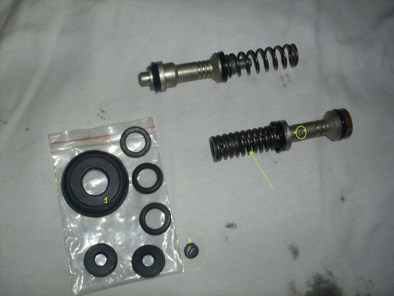

je viens de recevoir mon kit de réparation du maître cylindre ( DELCO) pour ma kadett et forcement pas de notice de montage avec donc ... j'ai besoin d'un conseil !!!
pour changer la coupelle , je n'arrive pas a enlever le ressort désigné par la flèche verte ??? la pièce coulisse et on voit sur le corps ( dans le cercle ) un semblant de goupille , je me demande si ce n'est pas ça qu'il faut chasser pour sortir ce ressort ?????
mais je voudrais pas faire de bêtises :ref: , si quelqu'un peut me confirmer . merci !!!
d'autre part j'ai deux pièces dans ce kit ( la 1 et la 2 ) serait elles en plus , je ne vois pas où elle vont ??? Je n'ai pas de revue technique est ce que quelqu'un saurait merci !!!
Je n'ai pas de documentation là dessus mais si c'est le même principe que des Delco des Rekord D, il faut comprimer le ressort et repousser la pièce cylindrique dans le ressort, après tu dois trouver un circlips sur la tige.
Je n'ai pas de réponds à ta question des 2 pièces.
Je l'ai fais y a des lustres et je ne me souviens plus sorry !

wim bos a écrit : mar. 18 août, 2015 09:49Je n'ai pas de documentation là dessus mais si c'est le même principe que des Delco des Rekord D, il faut comprimer le ressort et repousser la pièce cylindrique dans le ressort, après tu dois trouver un circlips sur la tige.
Yesss :bien: cool , c'est bien ça !!! :win:

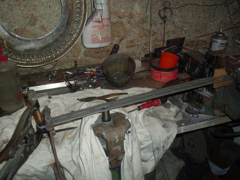

bon ... maintenant faut quand même aller le chercher le clips :ref: parce que pour comprimé complétement le ressort et sortir ce p'tain clips , bin faudrait un qui soit deux et qu'aurait quatre mains !!! :sic:
bon c'est vrais que je suis outillé comme un gaulois , mais si on passe sur l'esthétique de mon système....................... j'ai réussi :))
