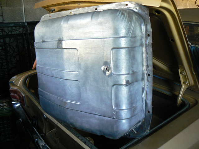

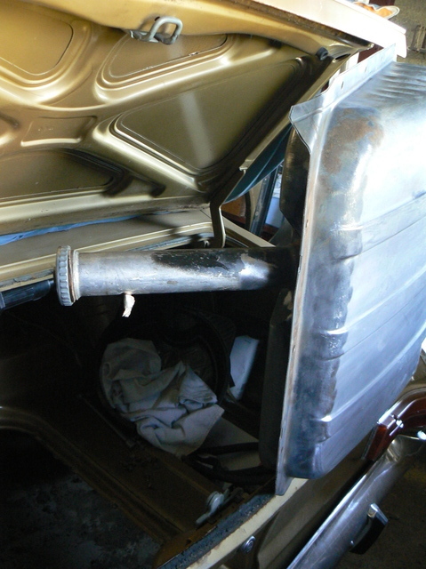

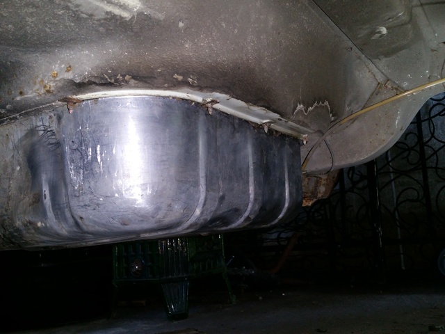

On procède maintenant au nettoyage du châssis et du réservoir, que l'on va enlever après pour nettoyage et pour refaire son joint.
Il est vraiment nickel ce châssis, la fuite d'huile du pont l'aura bien protéger... :))
Réservoir idem, super propre!

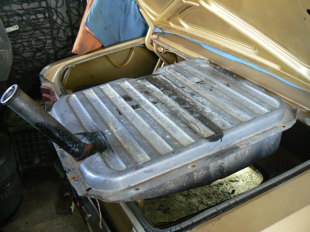

Eh ben allez. Puisqu'il est propre en dessous, on le démonte de la Rekord pour un nettoyage total. En plus, il y a de la vieille essence dedans.

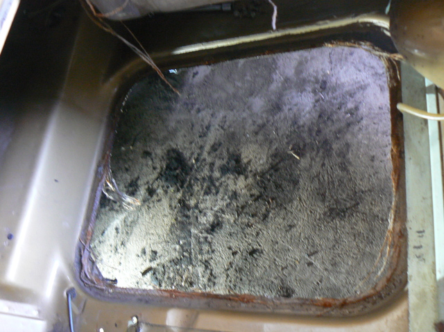

Ça fait un sacré trou dans le fond du coffre! :eek:

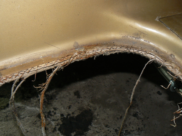

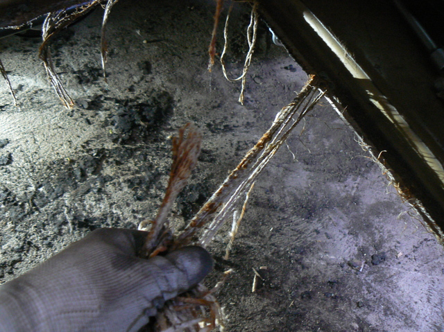

Ah oui... Le joint en corde tressée est en mauvais état, il part en lambeau. On enlève ça.

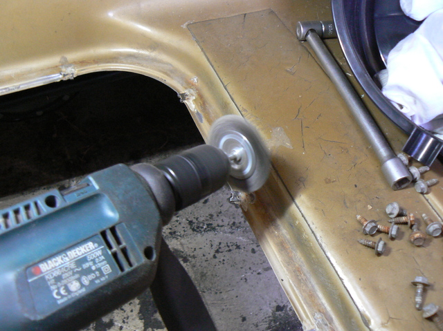

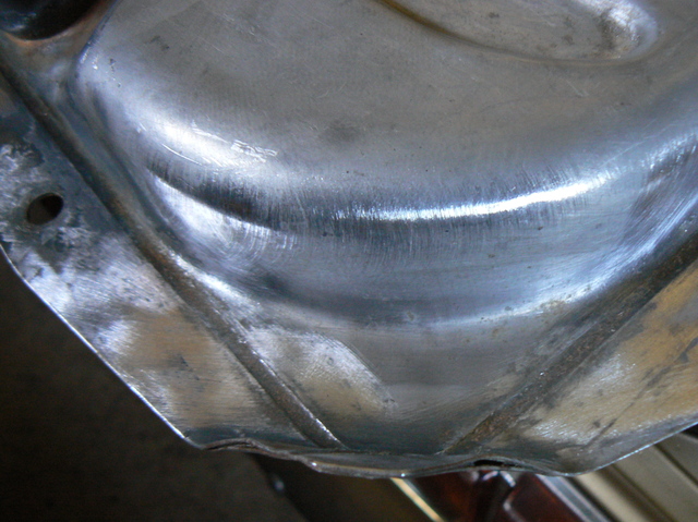

Un coup de brosse métallique pour enlever la vieille colle de la corde au niveau des vis et un début de rouille par endroit.
Vous avez vu comme il est tout beau? ;)

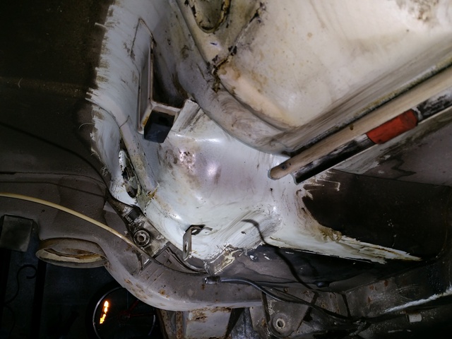

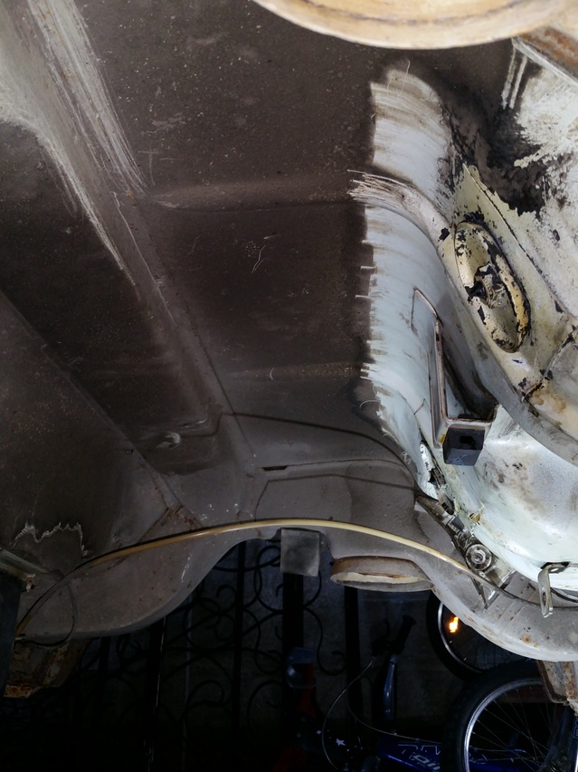

Y a un gros truc à savoir sur les Rekord C et Commo A, les cols de cygne à l'arrière un jour tu les vois un jour tu les vois plus car il pourrissent de l'intérieur vers l'extérieur. Sur la mienne ils ont disparu sur 15 Jours ...
Comme j'ai échanger le Coach (je m'en mort encore les doigts) que j'avais je ne me suis jamais poser la question de savoir comment éviter et contrôler cela.
Pareil derrière les phares avant

Oui Christophe, en effet cette partie des longerons est à surveiller. :jap:
J'ai "écouté" la tôle en tapant dessus et elle ne semble pas s'effeuiller de l'intérieur. Croisons les doigts pour que cela tienne encore longtemps.
Elle sera sablée dans deux ans environ pour y faire la tôlerie et recevoir sa nouvelle peinture, un diagnostic plus poussé sera fait à ce moment là. :bien:

MagicRekord a écrit : sam. 25 avr., 2020 22:08
Une belle photo mais attention: la brosse tourne très vite, la tôle vibre, ça fait bouger les vis, si elles vont vers la brosse :red:

Tu as raison Wim, des fois le papa Magicrekord fait les choses sans réfléchir. :oui: ça m'arrive!
Mais je t'assure que la tôle ne vibrait pas, c'était juste pour enveler la colle durcie qui bouchait les trous des écrous prisonniers. Donc je n'ai pas appuyé fort. Je tiens habituellement la perceuse à 2 mains pour être plus agile mais pour la photo, j'en ai lâché une. Mode cakos! :muah:
