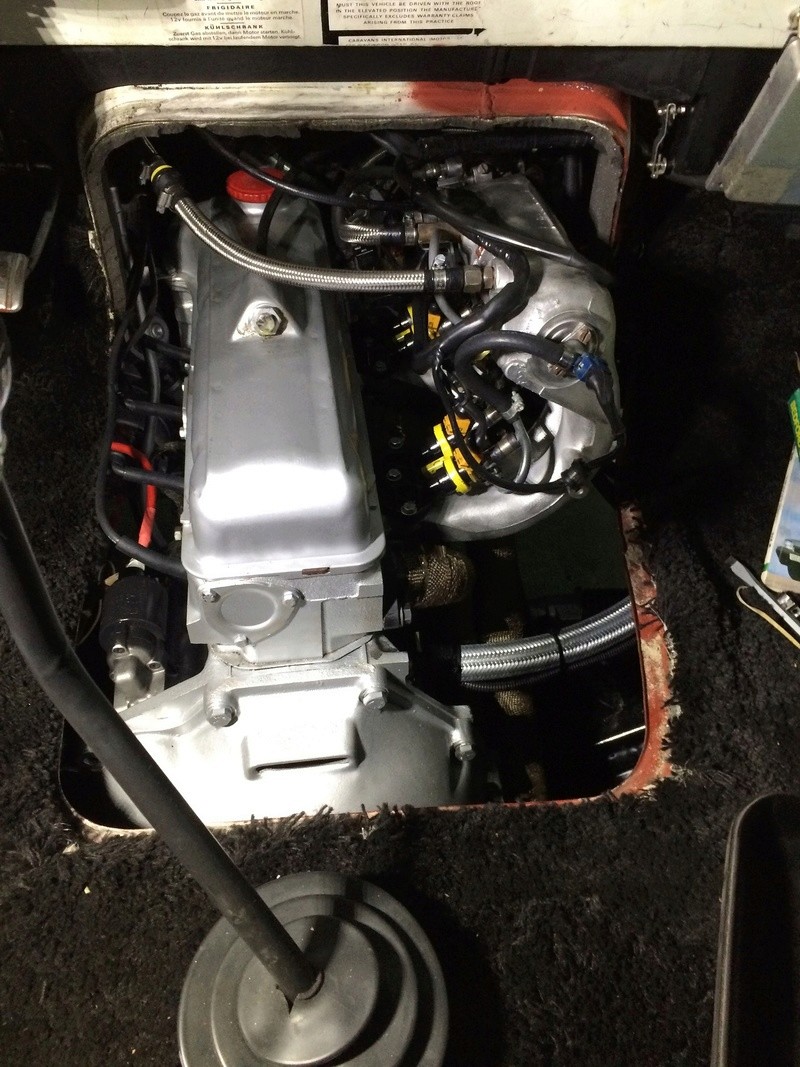

Aller comme promis je post quelques photos pour vous montrer mon swap, en espérant qu'il fonctionnera correctement un de ces jours! :))
l_acrobate
Messages : 2754
Message par l_acrobate »
:clap: :bien: super propre ça serait sympa que tu trouve un cache culbuteurs de GT en allu le bouchon de remplissage est au milieux ça serait plus simple pour les vidanges :oui: :oui:

Oui en effet ce serait mieux mais avant de pouvoir faire la vidange il faudrait que je commence à rouler avec! :mouah:

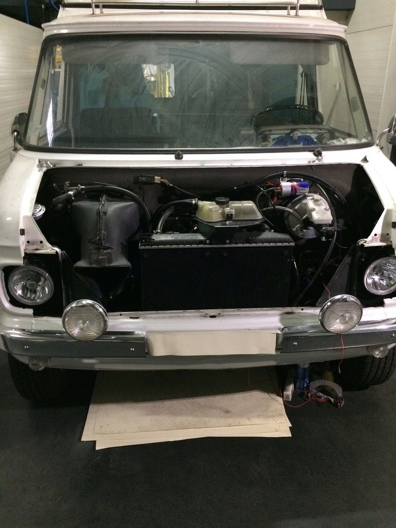

Bon si tout va bien je devrai démonter la culasse demain soir et regarder de plus près d'où viens le soucis.
Je vais du coup remettre l'arbre à came injection (mais avant il va faire un tour chez l'usineur pour faire la rainure de passage d'huile dans le premier palier en tête), et ensuite contrôler que j'ai bien posé le petit joint en caoutchouc qui fait l'étanchéité entre le bloc moteur et la culasse.
Qu'en pensez-vous?
Je trouve cette chauffe vraiment bizarre?!

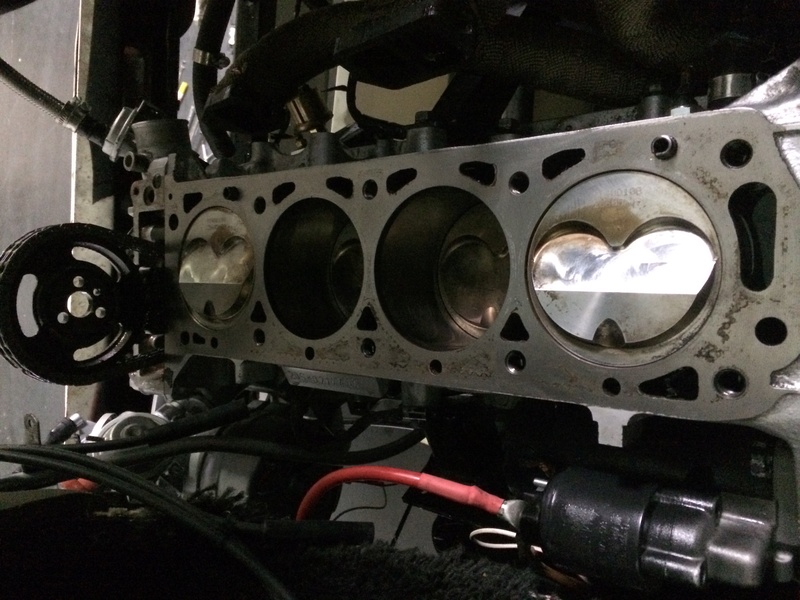

Alors voici quelques nouvelles suite au démontage de la culasse:
-Joint de culasse nickel
-Pistons de couleur très noirs (sur la photo ci-dessous les pistons sont essuyés).
-Le "joint caoutchouc cylindrique" de passage d'eau vers la culasse était bien en place
Donc rien de suspect à première vue...
On m'a "lancé" sur la piste de trop de compression à cause mes pistons Wossner?!
Vous en pensez quoi? Cela pourrait provoquer autant de surchauffe?
Messages : 6208
mais le radiateur et les durites sont chauds également au bout de 2 min ?
Les pistons ne sont pas devenus tout noir en cause de la compression,
Le(s) dernier(s) parcours que tu as fait sont de combien de kilomètres ?

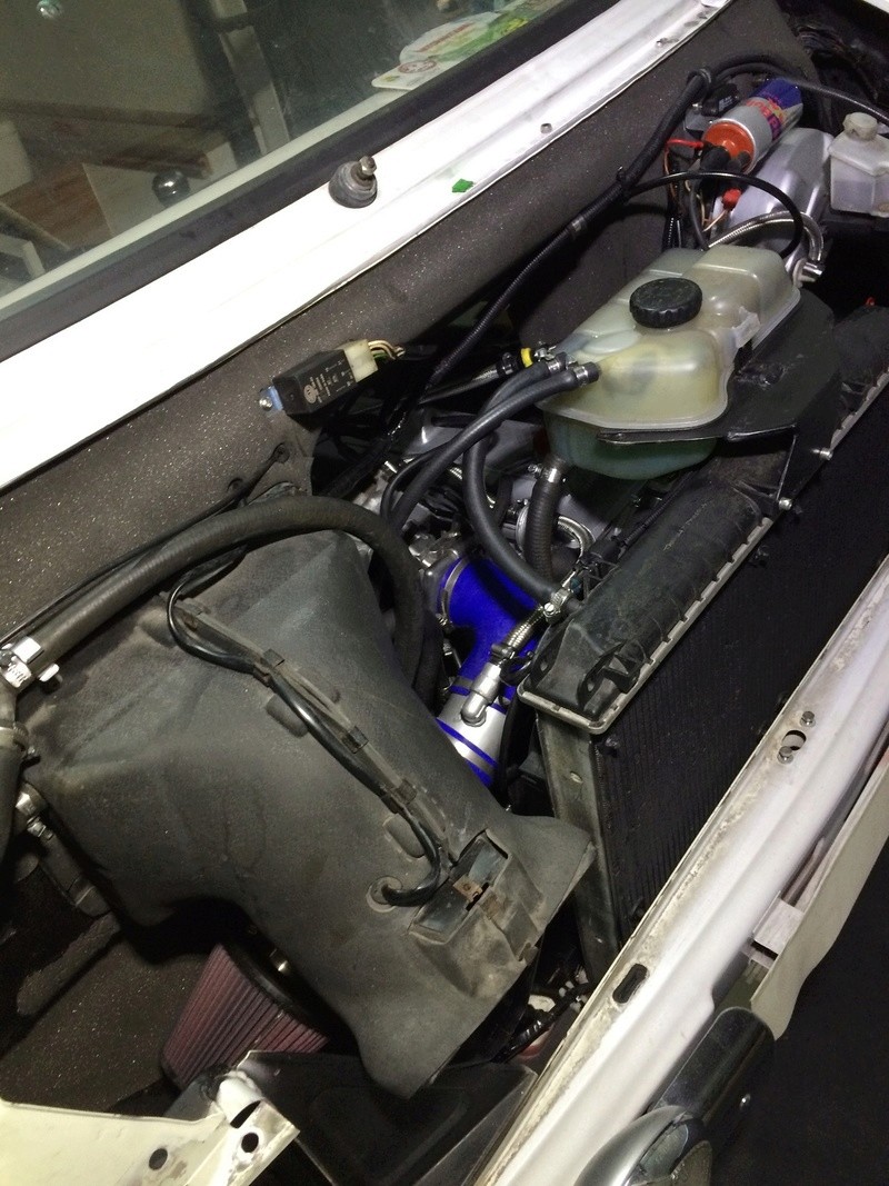

Pour le problème de chauffe; est ce que tu peux mettre des photos ou on voit bien le branchement des différentes durites ?
Je sais que ce n'est pas facile dans ce cas :sic:
