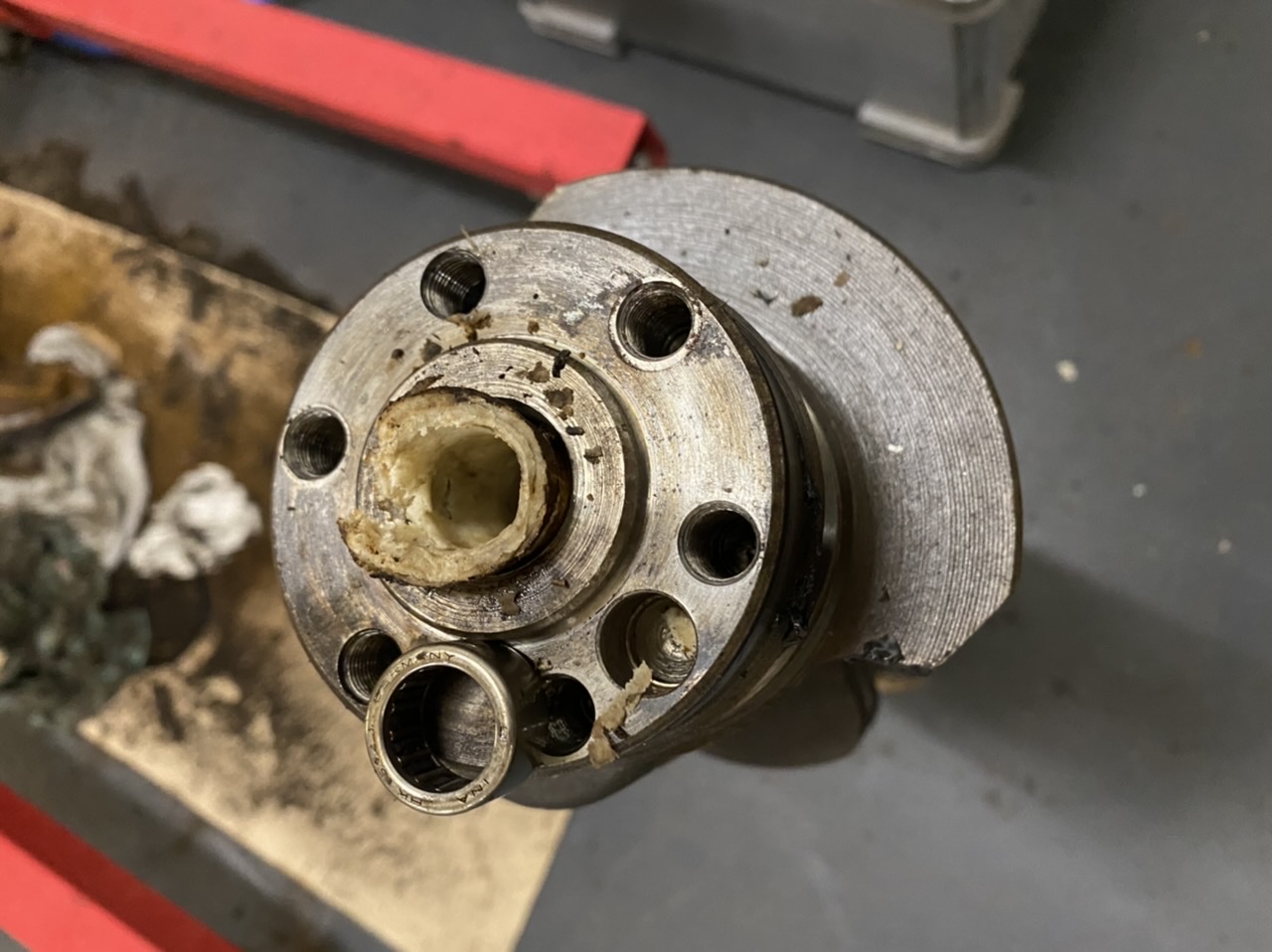

1h15, mon cerveau me lache…. Extraction d’un roulement pilote à la mie de pain :fou:
Messages : 11729
Re: Photo du jour
J ai déjà vu cette technique sur YouTube. ..alors ça marche vraiment ? :eek:
Messages : 6273
Re: Photo du jour
ça marche très bien, pate à modeler, mastic vitrier, graisse épaisse etc, cest l'effet d'un "fluide" sous pression. :oui:
Messages : 11729
Re: Photo du jour
Ah ok,comme pour les étriers de frein avec la graisse

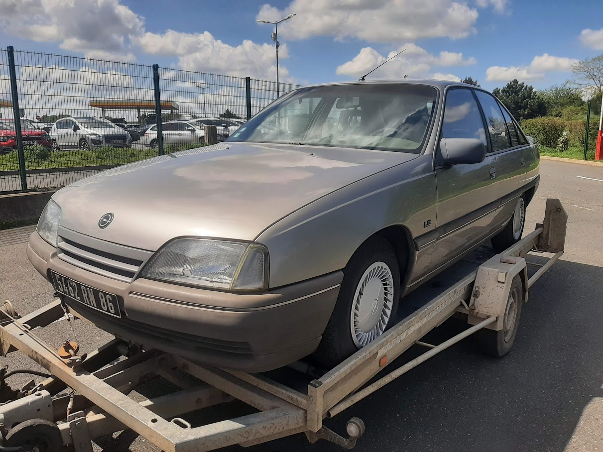

Récupération du jour : (Omega A 18S)
:win:
Messages : 11729
Re: Photo du jour
Quasi pas de bornes au compteur ! :eek:
Mis à part la boîte de vitesse. ..que vas tu en faire ?
Messages : 9261
Re: Photo du jour
C'est pour remonter la mienne, j'ai besoins des portes, capot, ciel de toit, et pas mal de bricoles plastique cassé
