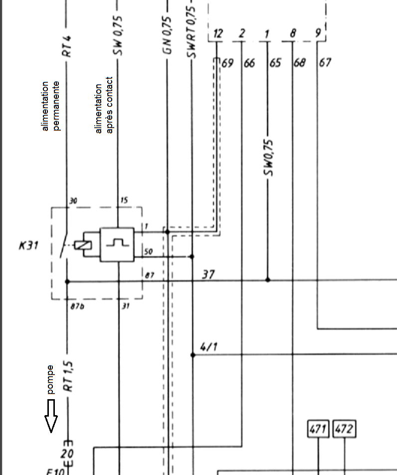

Helio67 a écrit : ↑lun. 05 juin, 2017 18:43Bien, donc brancher 15/87 ensemble marchait pas Samedi.
Branchement 15-87 : RAS
Branchement 30-87 : RAS
Et puis, pk pas branche 87B avec le 15/30
Comme tu peux voir sur le schéma ci-dessous; la différence entre borne 15 et 30 est que 15 = courant après contact, 30 = courant permanent, donc dans les 2 cas la pompe devrait tourner.
Les bornes 87 et 87B sont connectées dans le relais, donc aussi là pas de différence.
