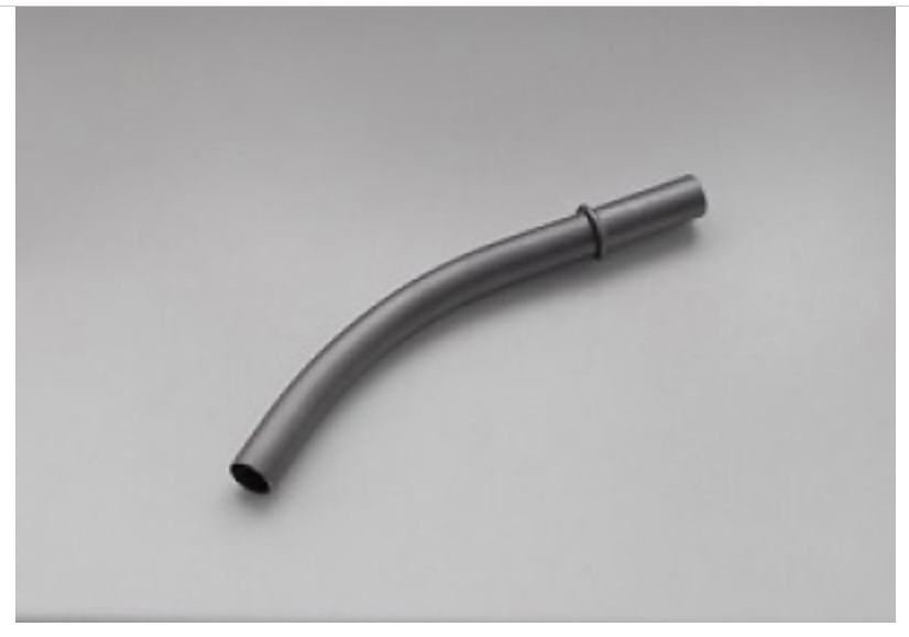

Je pense que ce que tu appelle "guide" c'est la partie qui est sous le bloc et qui va dns le carter ?
Car en fait j ai le puits de jauge...donc l autre partie qui va sur le bloc (la où tu introduis la jauge )
Si il te le faut... ;)
Re: [Resto] Ma 1900SR de 1973
Voilà ce que j’appelle le guide. C’est bien la partie qui est emboîté dans le bloc par l’intérieur et qui dévie la trajectoire de la jauge. J’ai essayé avec une jauge droite et ça ne va pas.

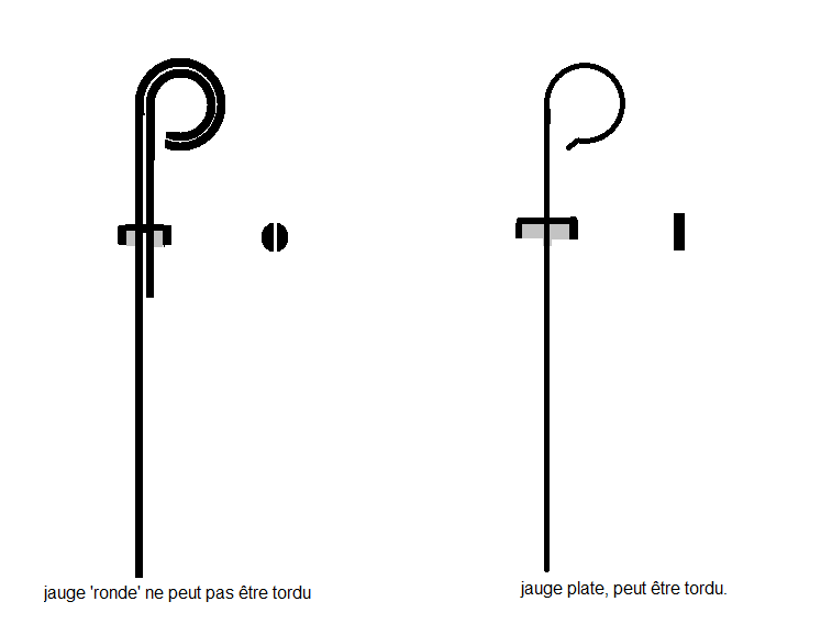

Il y a des jauges faites d'un demi rond, ces jauges ne peuvent pas être tordu et donc ne vont pas dans un guide courbé.
Mais il y a aussi des jauges faites d'une laminé plate qui se font parfaitement tordre dans un sens.

J’ai bien compris la différence entre les jauge et c’est bien pour ça que je vais passer en jauge plate car là ronde ne va pas après essai (elle tape dans le carter).
Mantao va m’envoyer un guide de jauge et je vais mettre une jauge plate de 2.0 adapté au carter. Pour ce qui est de la crépine… j’ai 3 modèles donc je prendrais celle qui va le mieux.
