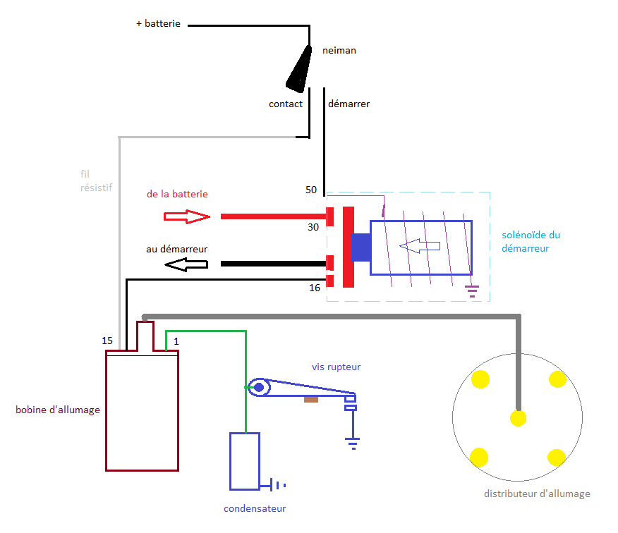

Le plus simple: branche le fil noir qui est à ton démarreur sur la cosse blanche, cela te donnera le 12v dont tu as besoin pour démarrer
Voici le schéma.

Salut à tous, j'ai reçu aujourd'hui mes pieces (changement vis platinée et condensateur).
Alors j'ai pu regarder le branchement et il est bon pour moi, j'ai rebranché le fil du solenoide à à la bobine et j'ai rebranché en direct batterie vers bobine.
J'ai eu les les toussotement comme la dernière fois mais je n'ai pas insisté pour ne pas cramer les vis platinées comme l'autre jour et j'ai débranché le 12v additionnel dès que possible.
J'ai fait cette opération 5 ou 6 fois en faisant des longues pauses et ensuite j'ai réussi à lancer le moteur sans utiliser le 12v additionnel :win:
