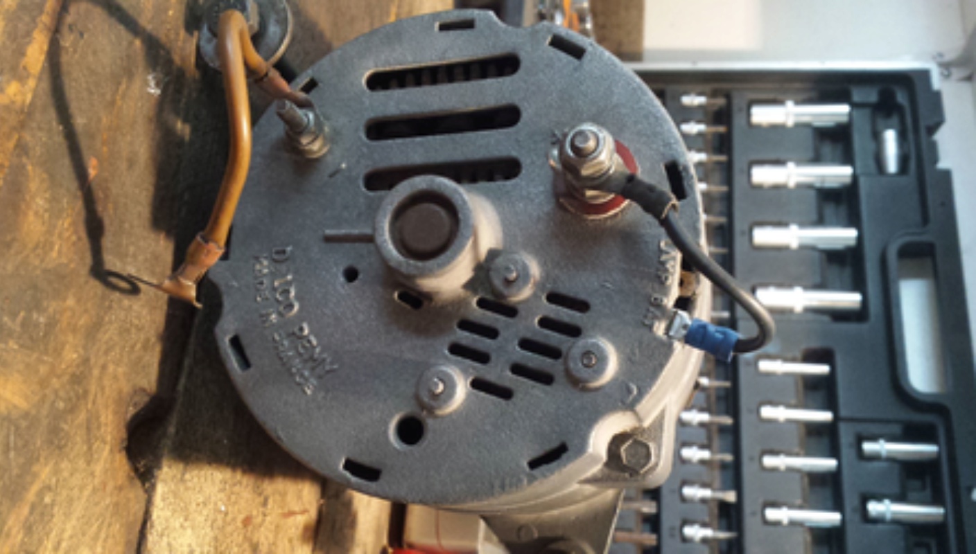

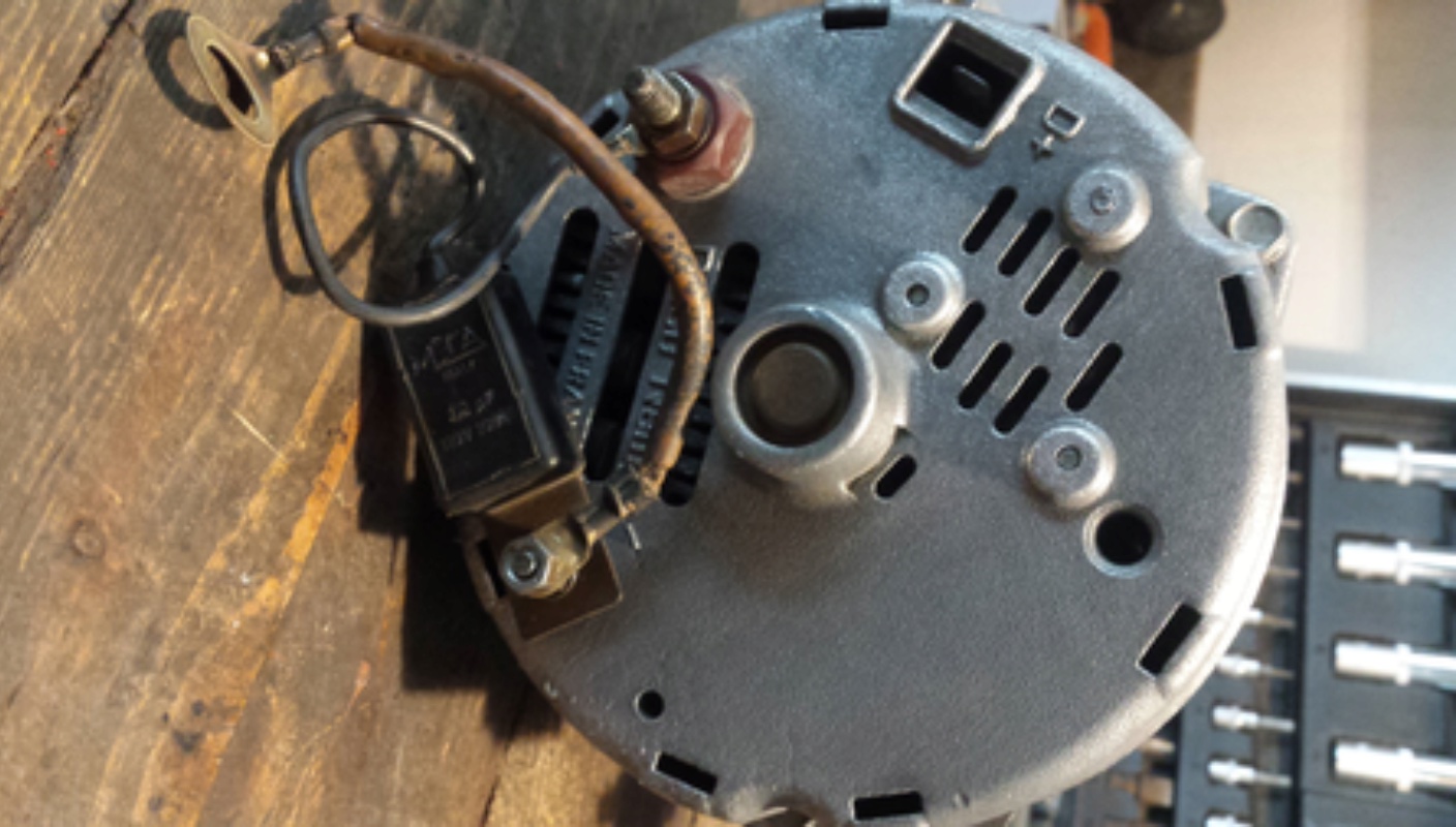

Donc ce matin je regarde pour échanger l'alternateur. Je ne me souvenais plus que celui du 1600 me semblait louche. Le tendeur de courroie sur ce moteur est coupée au bout et il fallait déposer l'alternateur pour pouvoir retirer la courroie. Bref je ne pensais pas que cet alternateur était adapté au moteur ou à la voiture. Et je l'ai encore vérifié tout de suite. 5 mm de jeu pour le tendeur de courroie et impossible d'engager la courroie dans la poulie. Côte à côte, on voit la différence de conception de fonderie et à l'arrière également.
Celui du 1600 à la référence Delco Remy 061 5 37 7 55 A
Celui du 2.2 à la référence Delco Remy 002 050 6 45A
Celui du 1600 semble plus puissant.

Correct c'est 55 Ampère contre 45 Ampère.
Le modèle du 55 Amp. est le bon.

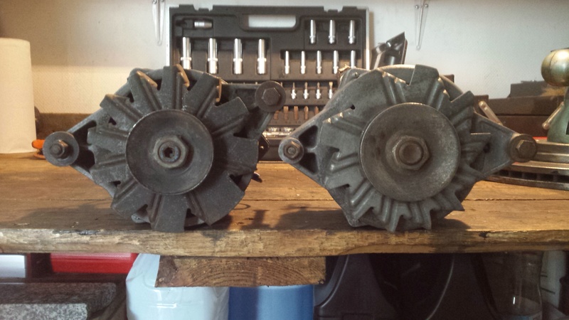

C'est dommage, c'est celui que je n'arrive pas à monter. Ou alors il faut trouver un tendeur plus long (où?) et une courroie plus longue.
- SleeperStyle
- Messages : 5662
La poulie est plus grosse oui, le corps je ne pense pas, mais on voit que les 3 points de fixation du corps et les deux pour les support et le tendeur ne sont pas situés aux mêmes endroits.
Les alternateurs de CIH sont sans nul doute interchangeable, et c'est pour ça que je pense que celui que j'avais sur le 1600 n'est pas prévu pour un CIH.

Citation j'avais sur le 1600 n'est pas prévu pour un CIH.
mais le 1600 est un CIH
et tu peux inverser les poulies si ça peut faciliter le montage
