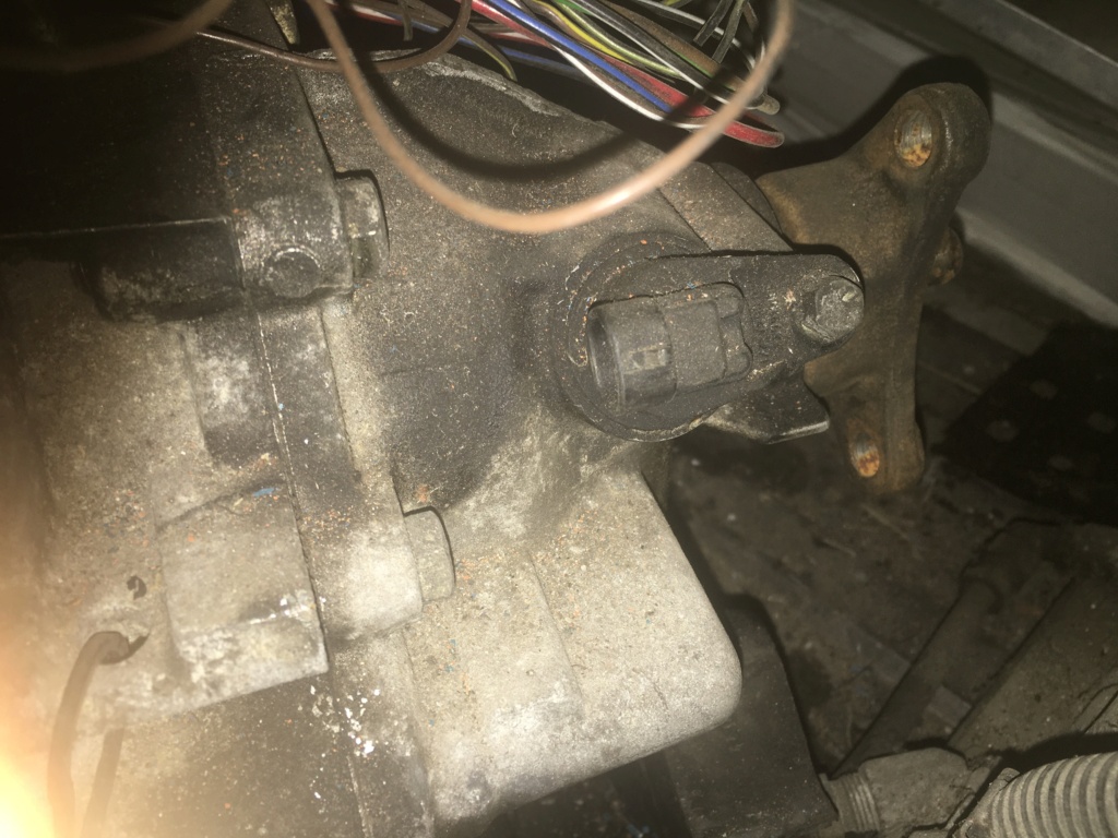

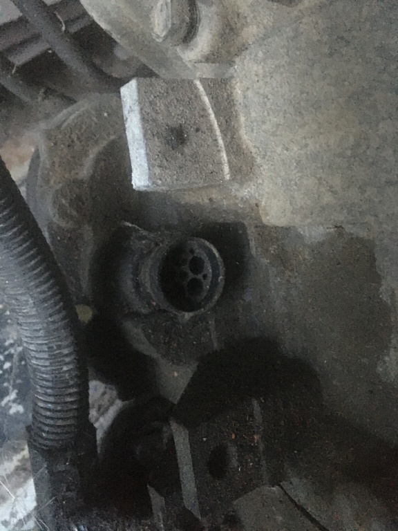

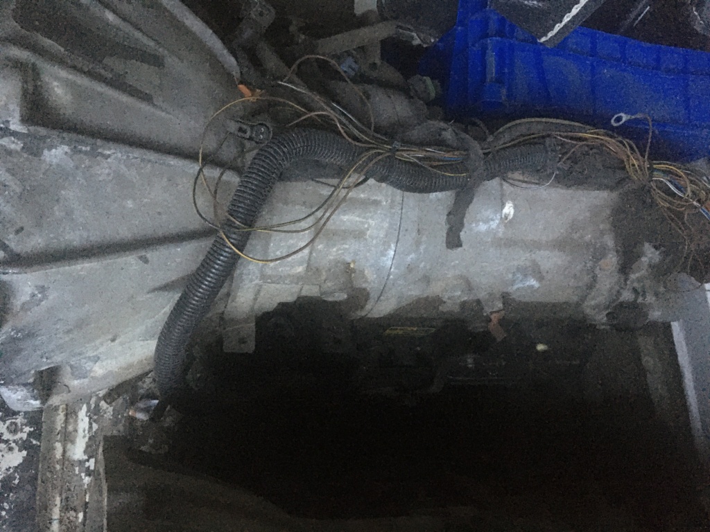

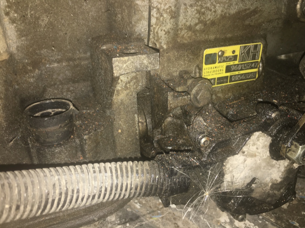

as tu une photo de cette boite AR25 que tu as eu ?

Je suis embêté ! J'ai bien le faisceau de cette 2.4 auto, mais pas la partie injection et boite.
Mais ca me parle maintenant: j'ai acheté ce break sans moteur mais avec la boite auto, à de nos cousins belges (je ne sais pas si il est sur le forum).
Et cela m'avait surpris qu'il ait gardé le faisceau boite avec le faisceau injection (il avait été un peu bourrin à couper à la pince coupante).
De ce que je vois sur les photos, tu as tout de même des câbles. Tu les as regardé et déroulé pour voir ce qu'il manque exactement ?
