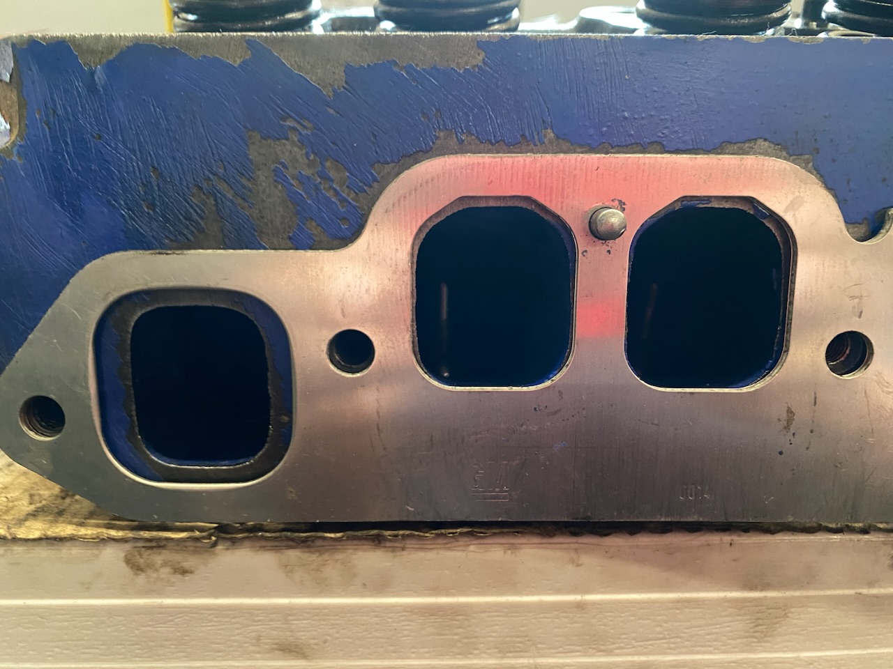

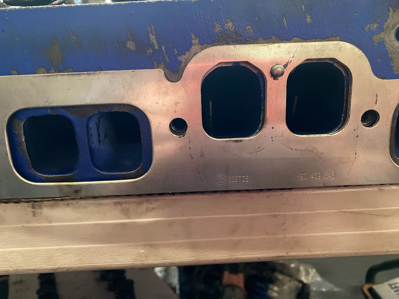

Pas trop bossé sur le moteur ces derniers temps…
J’ai posé le joint sur la culasse pour voir et je trouve la différence côté échappement avec la culasse énorme!!
C’est normal d’avoir autant de différence?
J’avais pas l’admission sous la main pour comparer.
Re: [Resto] Ma 1900SR de 1973
bidougsi59 a écrit : mar. 09 mai, 2023 17:28
Oui, maintenant tu sais combien tu dois enlever ;)

L’idée c’est juste d’agrandir l’entrée et lisser un peu le reste du conduis? Sinon j’en ai pour 1 semaine de boulot là :fou:
Messages : 11718
Perso,je essaye dès que possible d ajuster les joints aux conduits...sur CIH et DOHC
Messages : 6226
ça me parait vraiment beaucoup, je me souviens d'avoir enlevé environ 2 à 3mm tout autour mais pas plus.
de toutes façons ça dépend plus de ton collecteur échappement que du joint.

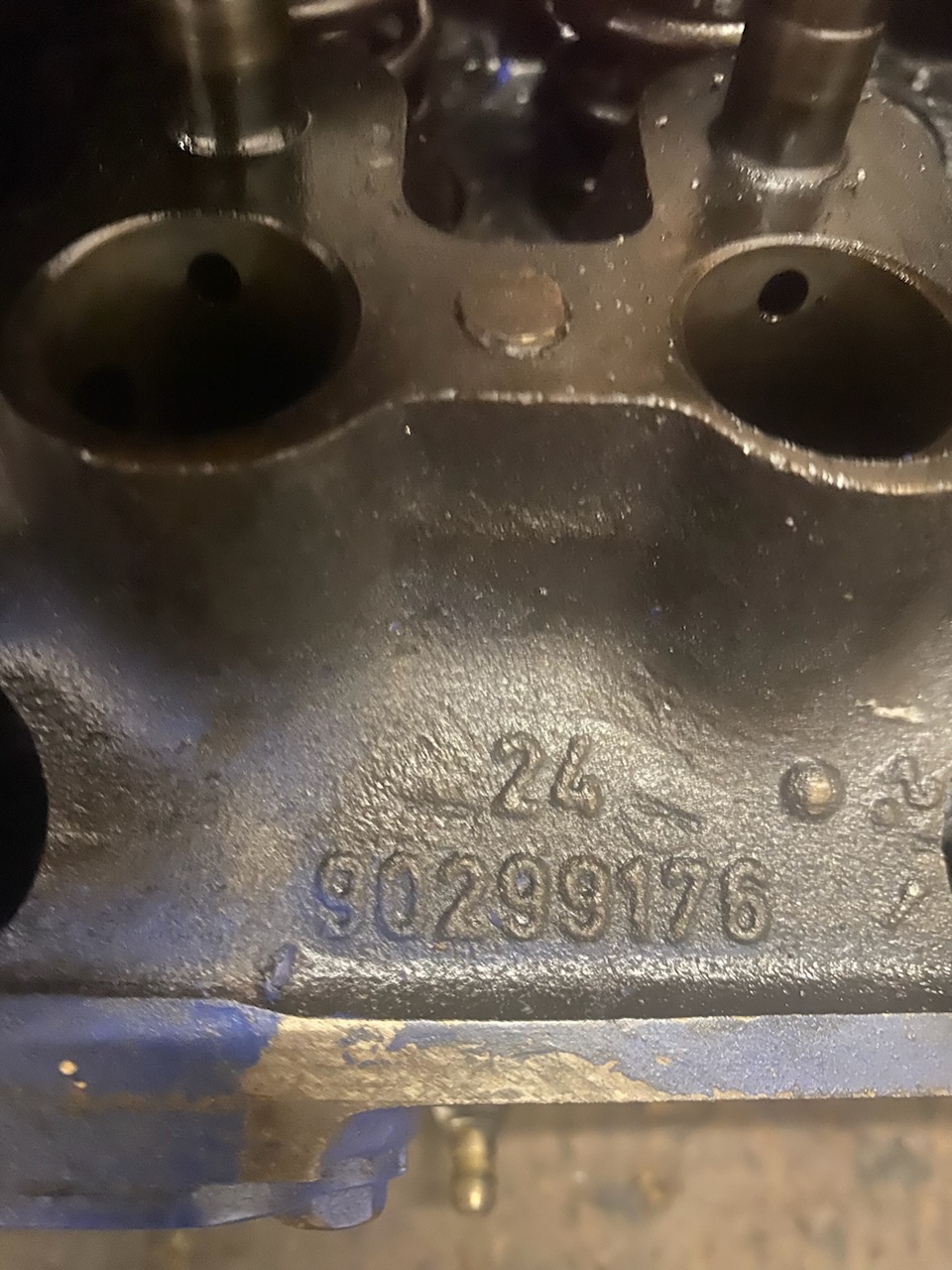

as tu vérifié si c'est la bonne culasse de 2.4 ? sur une 2.2 les conduits échappement sont plus petits.
attention avec le conduit échappement 1, la chambre d'eau n'est pas très loin.
Messages : 7766
Je pense bien avoir une culasse 2.4 oui. Mais c’est vrai que le conduit d’eau est super proche sur le cylindre 1. Je ne me pardonnerai pas de passer au travers! Si y’a un risque important de la foirer je préfère ne pas toucher
