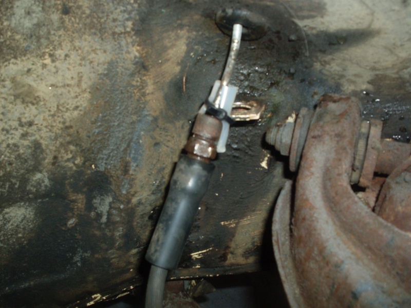

Je devais justement avoir un autre MC aujourd'hui , mais finalement mon pote a pensé a une panne similaire qu'il a eu sur une R8 il y a quelques années , a cause d'un changement d'étrier ses flexibles étaient trop courts . et c'est mon cas avec les étriers de corsa qui ont été montés . ma roue braquée le flexible est très tendu !!!
maintenant il faudrait que j’essaie de rentrer sans braquer arrivé en haut .
j'attends de ses nouvelles . ( je pense qu'il va m'apporter des étriers d'origines avec les flexibles adéquats !!! ) :84:

les gars , en imaginant que cela vient effectivement bien des flexibles trop courts ( tous seul je n'avais pas remarqué , mais c'est vrais que les roues braquées le flexible est tendu a l’horizontale au poing que même la partie gainée coté support dans l'aile se courbe également )
si je lui mets des flexibles plus long ??? est ce que ça peut régler le problème :ref: car depuis que j'ai nettoyé les étriers je me dis qu'ils sont en vachement bon état et que j'aimerais bien les garder .

Hier j'ai essayé un truc !!!
J'ai déplacé de son support le flexible ( de chaque cotés bien-sur ) pour lui donner plus de longueur et de souplesse histoire de voir si ça fonctionne avec des flexibles non tendu ??? ( pas besoin de vous dire qu'après mon démontage j'ai refais une purge dans les règles de l'art )
et bien non !!!!! je viens d'aller faire un tour , et en revenant plus de frein après avoir monté mon allée . :sic:
par contre j'ai pensé a faire l'essai , en pompant ça revient de suite !!! et aussi comme toujours , aucun problèmes détectable sur route !!! :ref:
