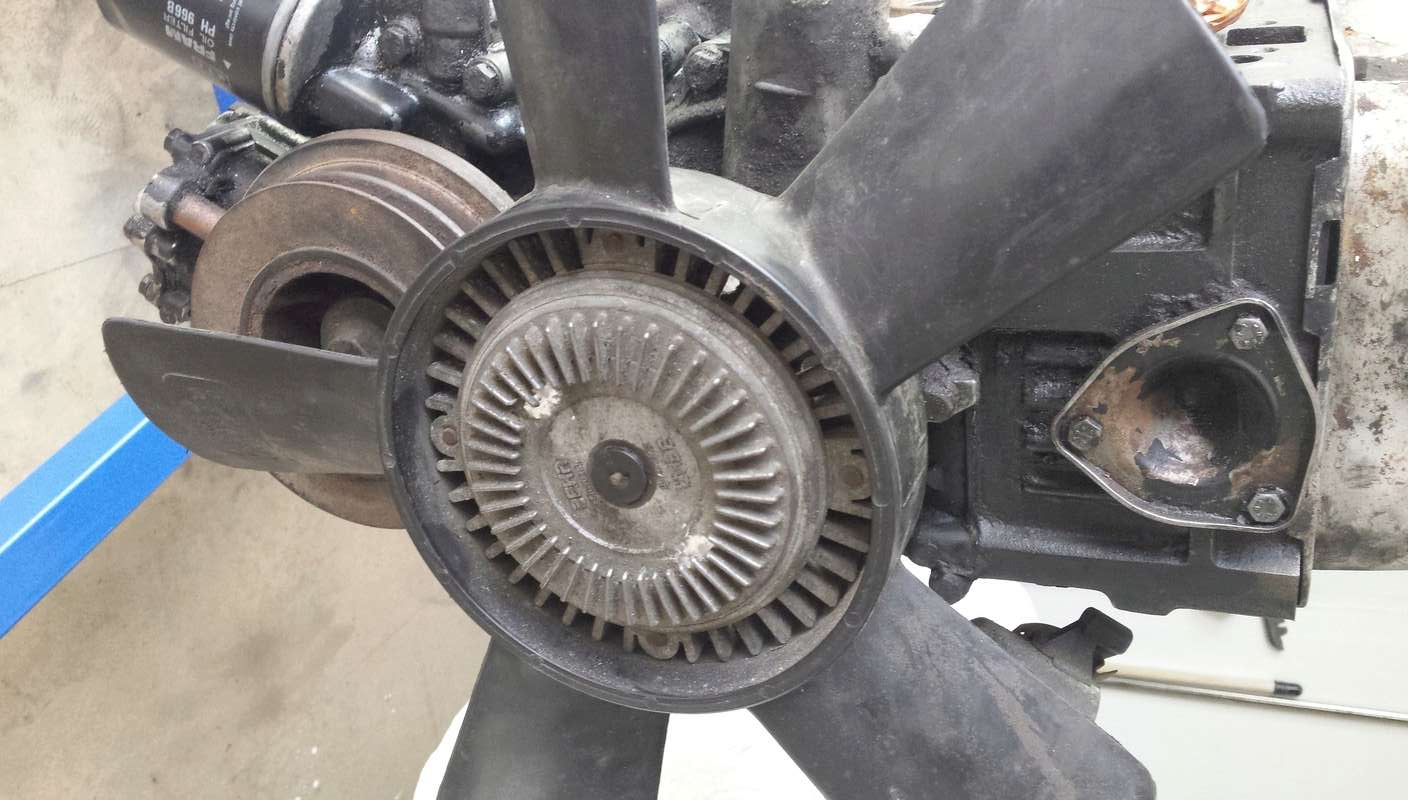

mantaluke a écrit : ↑dim. 05 mars, 2017 17:20est ce qu'il y a un capteur régime sous la poulie moteur ? (la poulie est crantée dans ce cas)
Tu veux sûrement parler de ce bout de cuivre en dessous de la poulie de villebrequin.
Ici c'est mon 2.2, mais que je veux équiper d'une injection 2.0 LE-Jet. Enfin c'est qui est prévu...
pierre54 a écrit : ↑dim. 05 mars, 2017 22:32

Ce bout de cuivre est un capteur qui fait partie d'une injection Motronic, vires le.

Non, le bout de cuivre est ici juste un bouchon, comme vous pouvez le voir sur la photo il n'y a pas de câble (comme sur un motronic)
Il s'enlève pour y placer une capteur d'un appareil Opel pour régler l'avance à l'allumage
Après le réglage ce bouchon était remis afin de ne pas abîmer et salir l'emplacement jusqu'à la fois suivante
