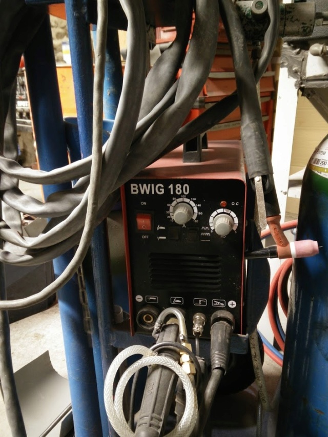

Citation @ Fred_54
Merci beaucoup, je vais abuser tu pourrais me donner le modèle du poste que tu utilises ?
Le poste TIG :

Pedro a écrit : dim. 13 janv., 2019 19:16Le poste TIG :
Merci :) :402:
Dernière modification par Fred_54 le dim. 13 janv., 2019 20:24, modifié 1 fois.
poupey
Messages : 1016
Message par poupey »
Il s'agit d'un poste de marque berlan. ...acheter sur ebay..... pas cher.... mais fonctionne bien depuis son achat il y a 4ans

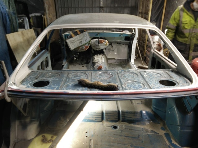

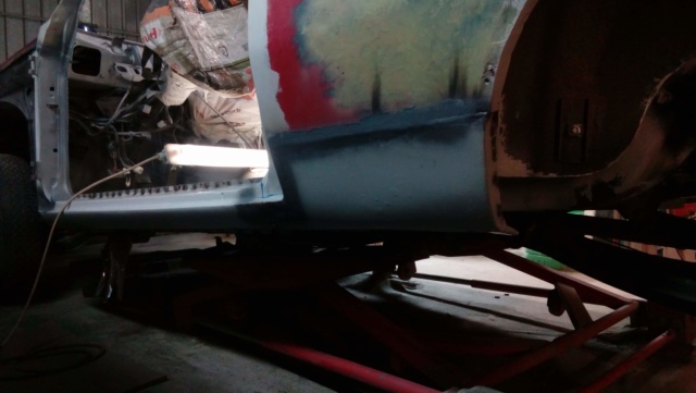

Ne pouvant pas sabler la caisse complète pour le moment. Nous avons décidé de mettre au propre les zones accueillant des joints et les endroits critiques (refus au CT).
Matériel :Sableuse aspirante (ref Matthys : SB-56-V ; Worken : ref. SB-28)
Sable : arifine n°6 (worken il n'y avait que cela en stock)
Actuellement tout les ouvrants ont été sablé et peint.
Maintenant je dois m'attaquer au soubassement :
Pedro a écrit : mar. 22 janv., 2019 10:06

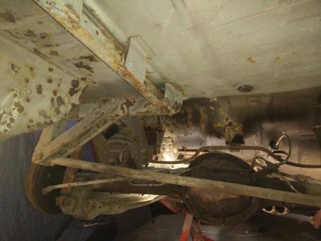

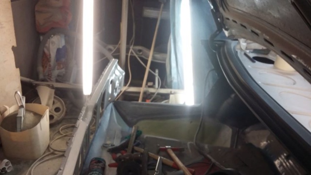

C'est très bien ce que tu fais, mais regardes encore une fois très bien dans le coffre au niveau des évacuations, les problèmes sont là;
Bonne continuation :bien:
Pedro
Messages : 284
Inscription : dim. 21 mai, 2017 19:40
Localisation : 50330
Message par Pedro »
Merci des conseils,
Le coté gauche a été refait.
Le coté droit sera démonté plus tard.
Je vais changer le tuyaux d'évacuation d'eau par un plus long quitte à traverser le renfort d'aile.
:bien: :bien: C'est surtout ce dernier.

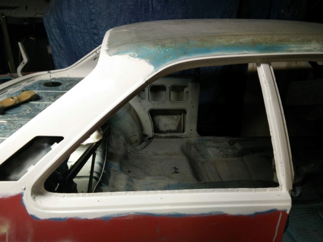

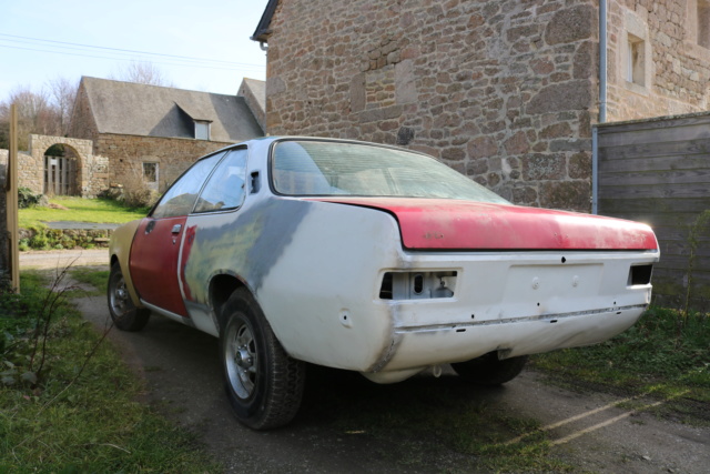

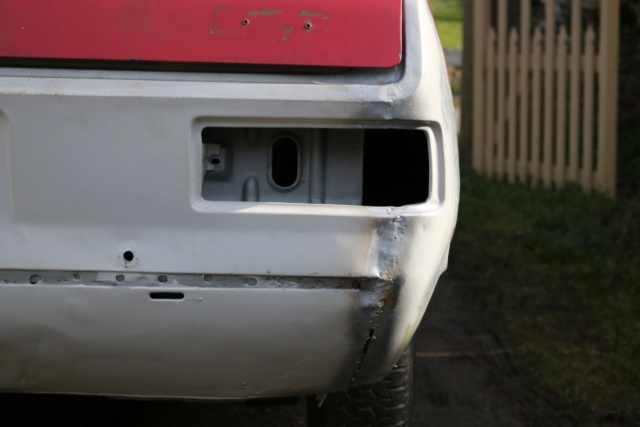

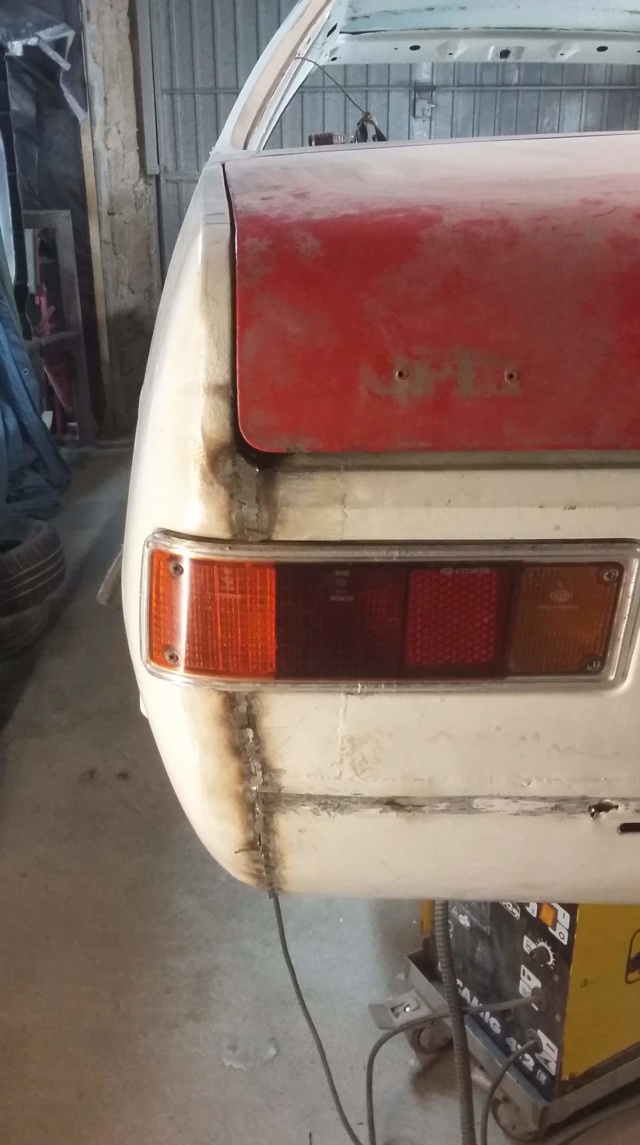

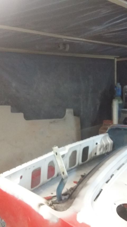

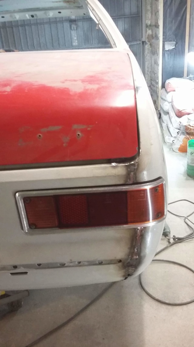

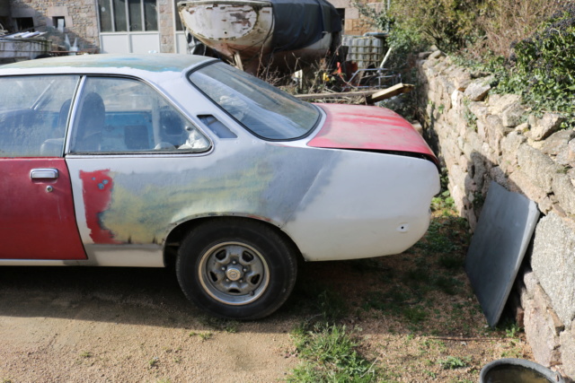

Mon frère avait bien avancé sur la Commodore pendant ces vacances.
Pour la zone arrière tout a été sablé puis peint. Reste à traiter les corps creux.
Voici quelques photos :

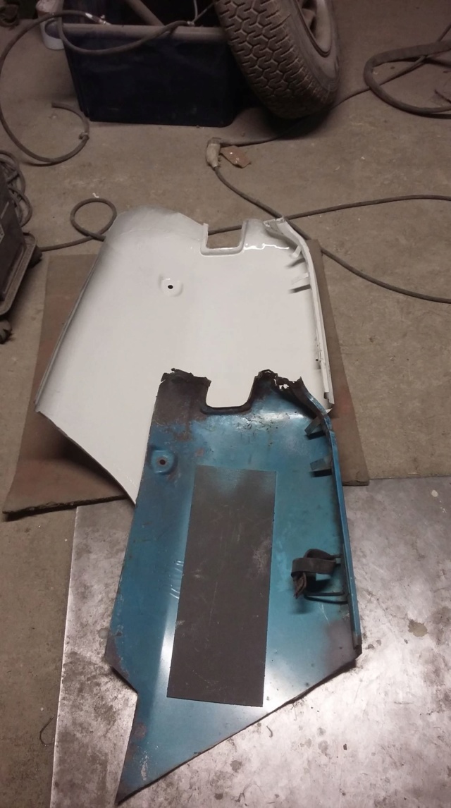

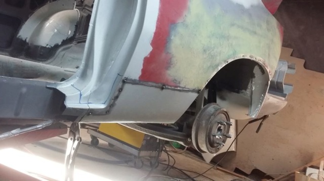

Remontage de la doublure inférieur d'aile arrière :

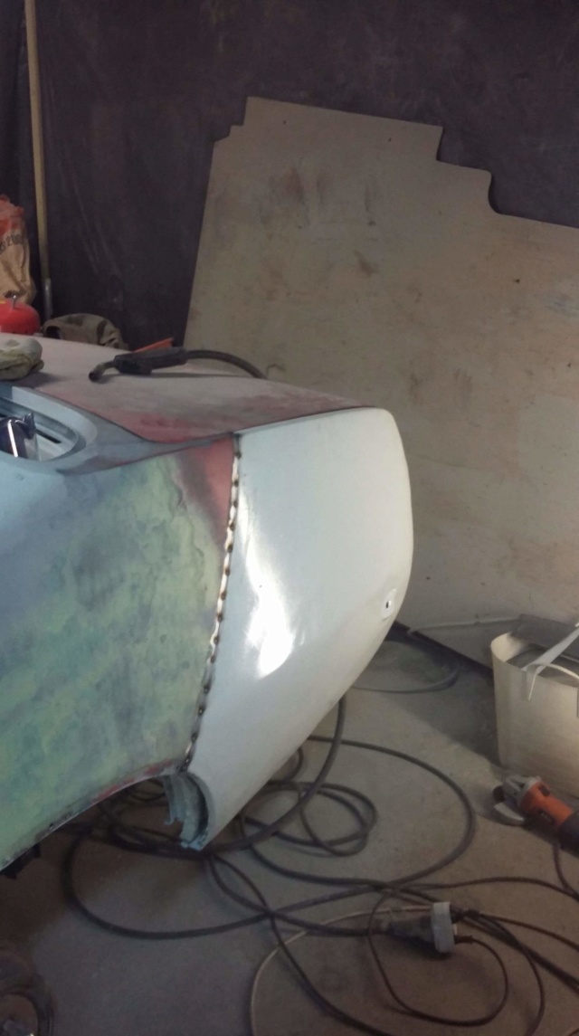

Dépose de l'aile
Pointage de l'aile :

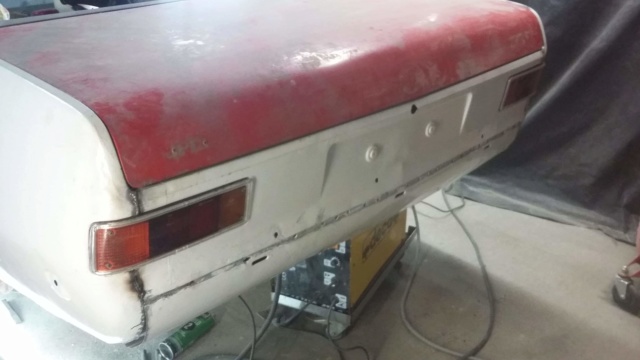

Pose de la jupe arrière :

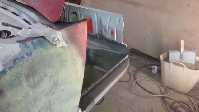

Pose du bas de caisse :
Dernière modification par Pedro le lun. 18 févr., 2019 18:21, modifié 1 fois.

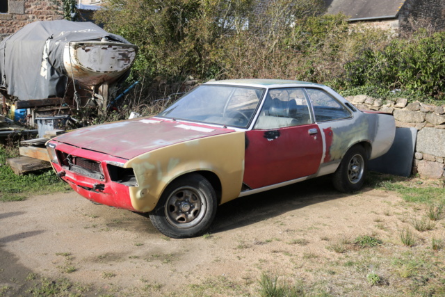

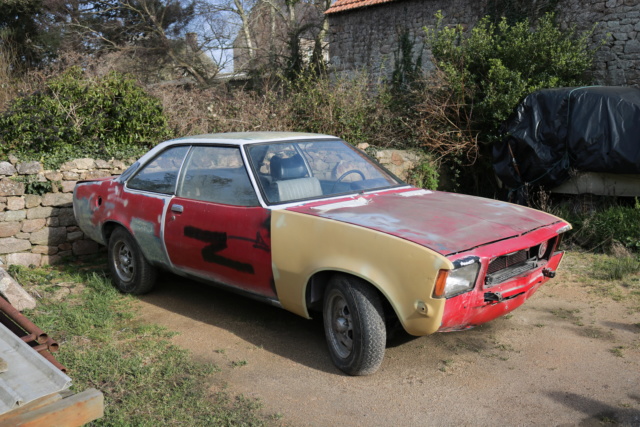

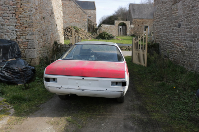

Elle est sortie prendre l'air :

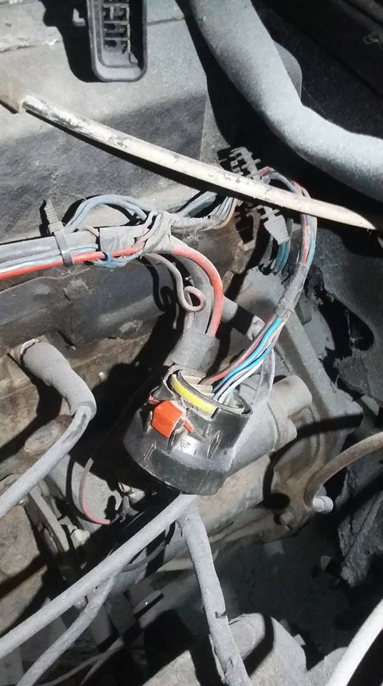

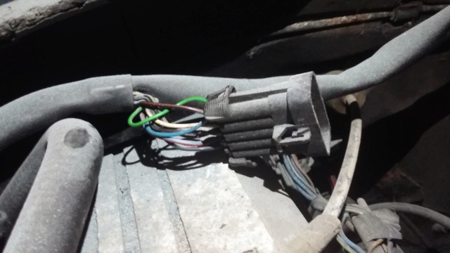

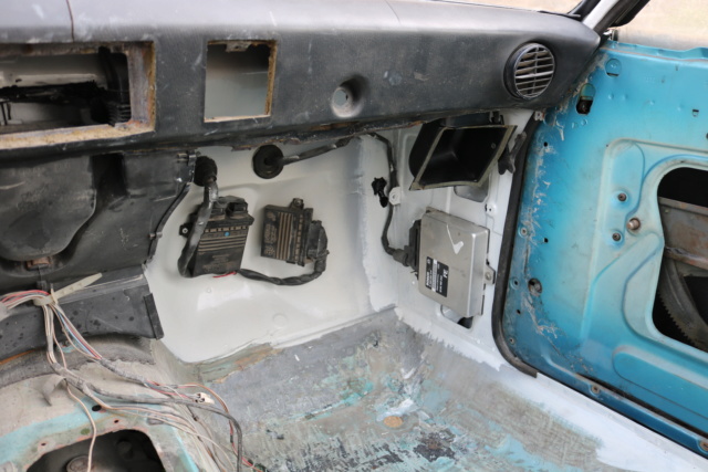

Mise en place des calculateurs :

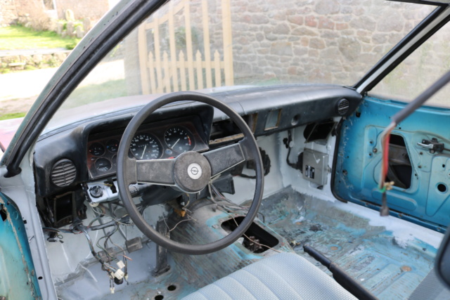

Nous sommes proche de la faire démarrer, il me faut encore des informations sur le connecteur de l'Omega A pour le relier avec mon tableau de bord et mes instruments.
Très content de l'avancement du projet, mon frère à super bien bossé sur la reconstruction de l'arrière. Nous partions de loin. :merci: :lov:
