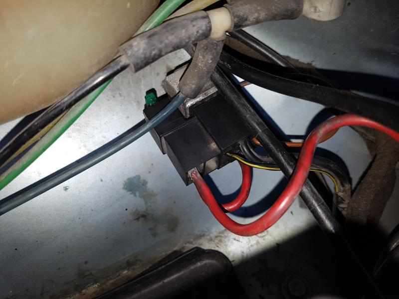

Vous savez ce que c'est ce fusible avec relais? Ca ce trouve sous le bocal de liquide refroidissement...
Merci

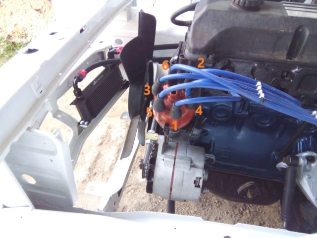

Question à la con...
Comment on cale l'allumage sur ce moteur?
J'ai une lampe strobo mais pas sur que ce soit utile sur ce genre de moulin?
Du coup, comme j'arrive pas à la tenir démarrée en tournant l'aullumage(je suis en butée) j'ai un enorme doute si le calage de distrib n'aurais pas bougé...

Toucan74 a écrit : dim. 15 sept., 2019 12:10Image
Merci
Aucune idée, mais dans tout les cas, c'est assez rare qu'un relais soit HS, sauf si court-circuit/surtension.

Toucan74 a écrit : dim. 15 sept., 2019 12:59Question à la con...
Non, laisse tomber le calage de distri, ça ne se décale pas comme ça, une chaine double en plus...
Pour le calage de l'allumage, la première chose à faire est de retirer le cache culbu, mettre le cylindre n°1 (côté radiateur) au PMH allumage, c'est à dire quand les soupapes adm et ech sur ce cylindre sont fermées.
Le cylindre n°6 (côté boite) doit être en bascule, fin d'échappement, début d'admission
A ce moment là, le doigt d'allumeur doit être en face du plot sur la tête et doit aller au cylindre n°1,
L'ordre d'allumage doit suivre dans le sens horaire : 1,5,3,6,2,4.
Quand tout ça sera OK, tu pourras peaufiner à la strobo.
