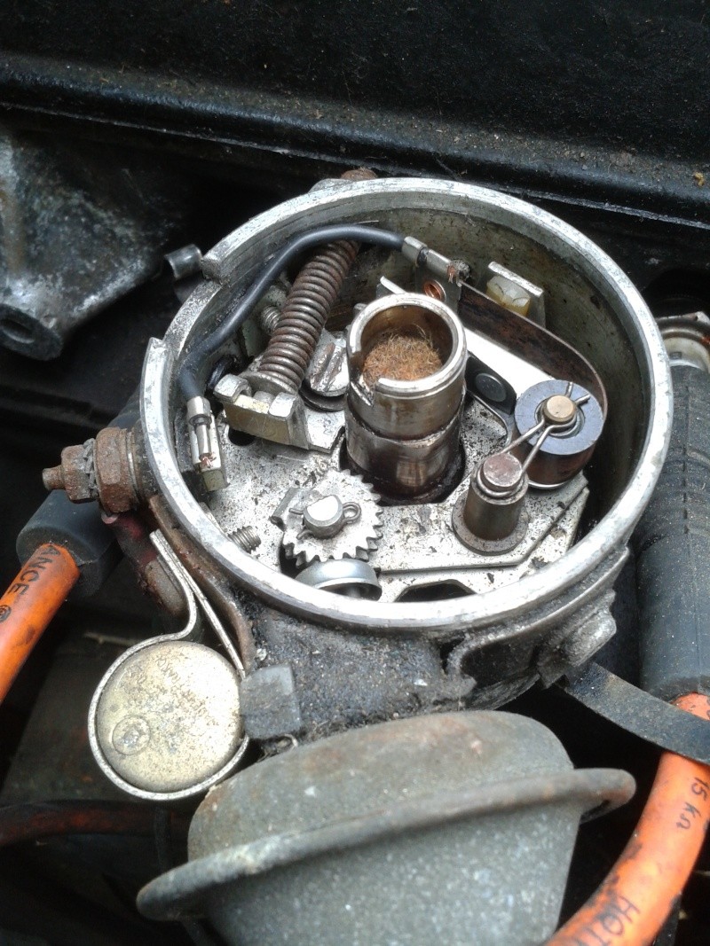

Je sais même pas comment régler ca : vis platinées (coupe le courant quand le doigt est entre 2 plots ? C'est ca ? ) (c'est tous crade la dessus, comme ici : Image, grave docteur ?) et moment d'allumage ...
Faut du matériel spécial ?
Réglage du jeu des soupapes; faut juste les cales spéciales, nn ?

Ton allumage n'est pas crade, j'ai vu pire !
Le jeu des soupapes est avec le moteur chaud: admission 0,20MM échappement 0,25MM.
Ça peut être fait avec le moteur arrêté parce que les culbuteurs sont montés sur une rampe.
