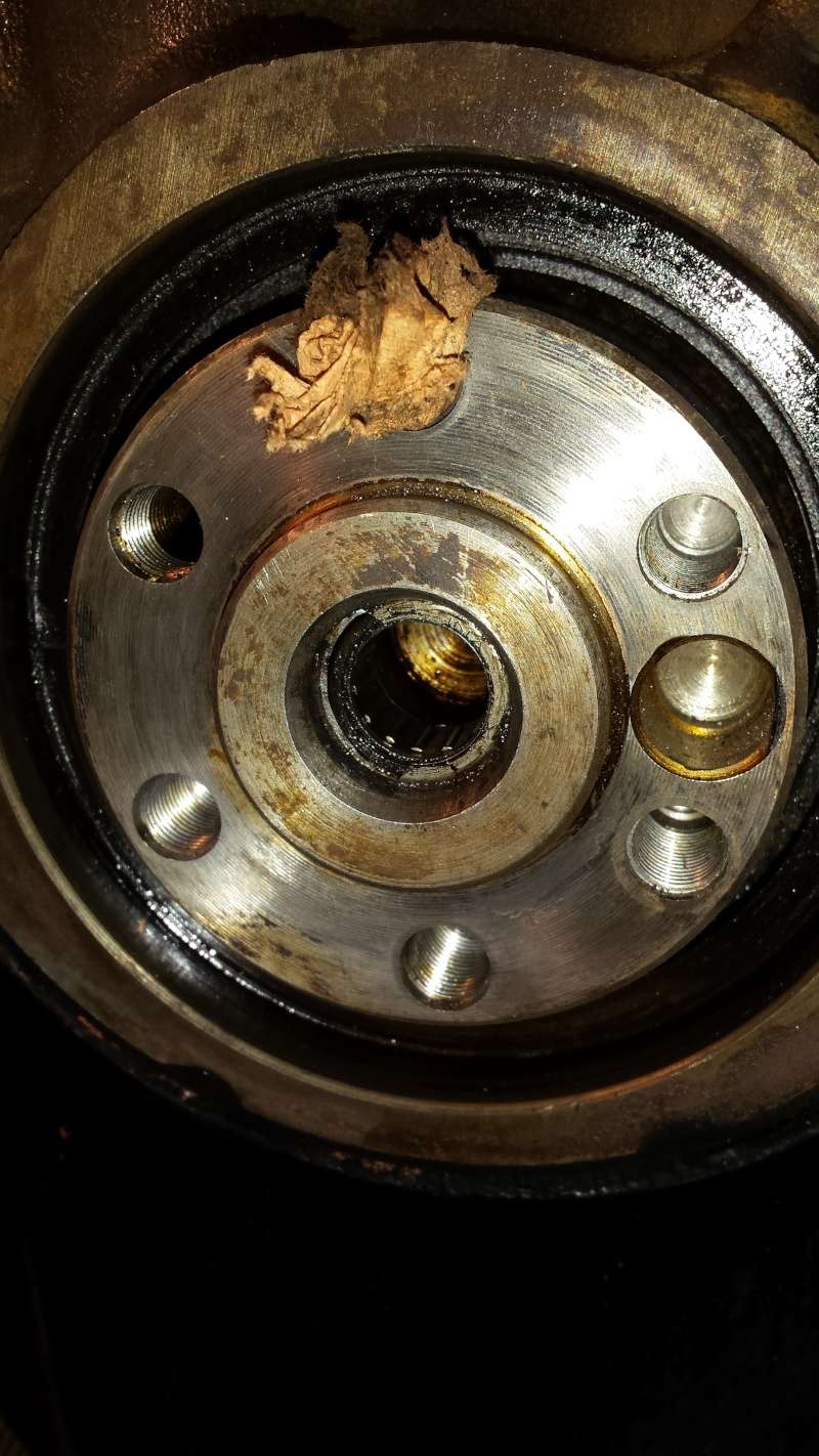

Et pour celui de vilebrequin? Il y a une grosse rondelle devant et je ne vois pas comment la retirer. On voit sur la photo en page précédente.

Sans enlever le volant moteur, tu vas avoir du mal à démonter le joint spi de vilo :ange:
Il n'y a pas une rondelle, si tu enlèves le volant moteur tu es direct en face du joint spi.

Le roulement de guidage de l'arbre de boite a l'air aussi cassé. Comment l'extraire?
Cassé ?
Un peu bizarre, les aiguilles sont encore bien à leur place mais la 'rondelle' de la cage est cassé, démontage brutale ?
Pierre, procure toi d'abord d'un autre roulement, après 'nous allons le changer'.
