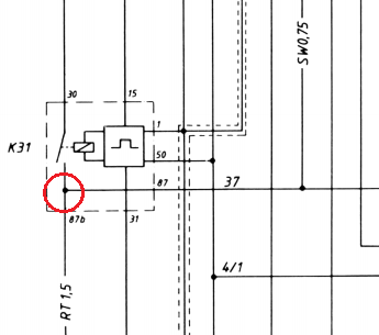

OK, si fonctionne chez toi je vais faire pareil, mais tu veux dire que 87 et 87b se rejoignent ?
Messages : 6458
oui tu le vois sur le schéma, le 87 et 87b ont une liaison interne (dans le relais) tu le vérifie avec l'ohmmètre.

Bonjour à tous, ça y est ça marche!!!
J'ai suivi tes conseils Mantaluke pour les connections et couleurs de fil, j'ai détricoté le faisceau et ça m'a fait constater un changement de couleur sur un des fils qui vont à la prise 3 broches qui alimente le relai de pompe et donc deux fils inversés (le faisceau a du avoir une vie mouvementée...).
Elle démarre au quart, et tient un beau ralenti accéléré. J'ai arrêté très vite car il n'y a pas d'eau dans le radiateur pour l'instant. Je m'y remets lundi.
Merci à tous pour vos réflexions et suggestions. :402: :merci:
