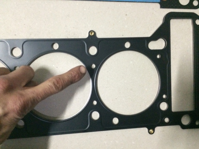

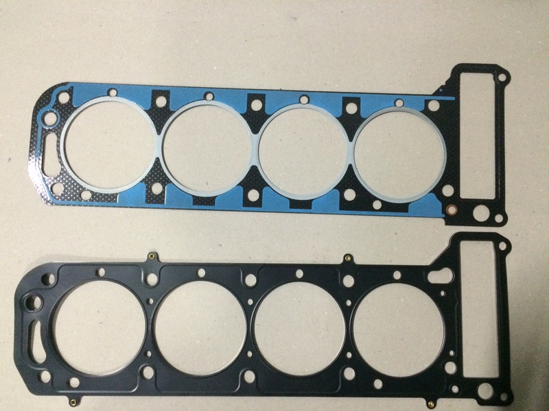

J'ai récupéré un joint de culasse renforcé en MLS de chez cometic epaisseur 1,3mm mais j'hésite à le monter car certaines personnes parlent de soucis d'étanchéité?!
Quelqu'un ici en a déja montrer sur un cih?

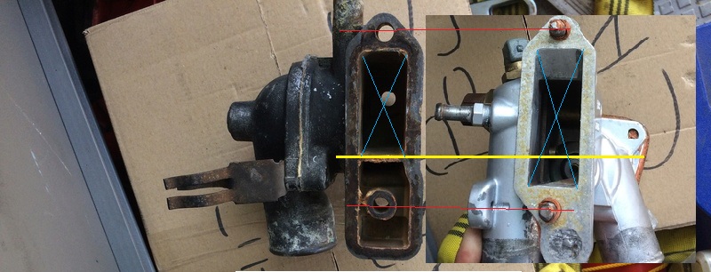

Le raccord pour la durite 8MM bouche dans le canal d'ou sort l'eau (chaude) de la culasse ?
J'attend la photo de la culasse. :jap:

wim bos a écrit : mar. 25 avr., 2017 22:35Image

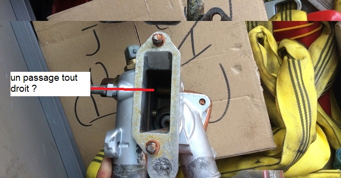

Ce qu'il m'intéresse est si tu as le bon boîtier de thermostat pour la culasse.
Est ce que les ouvertures dans la culasse et le boîtier correspondent.

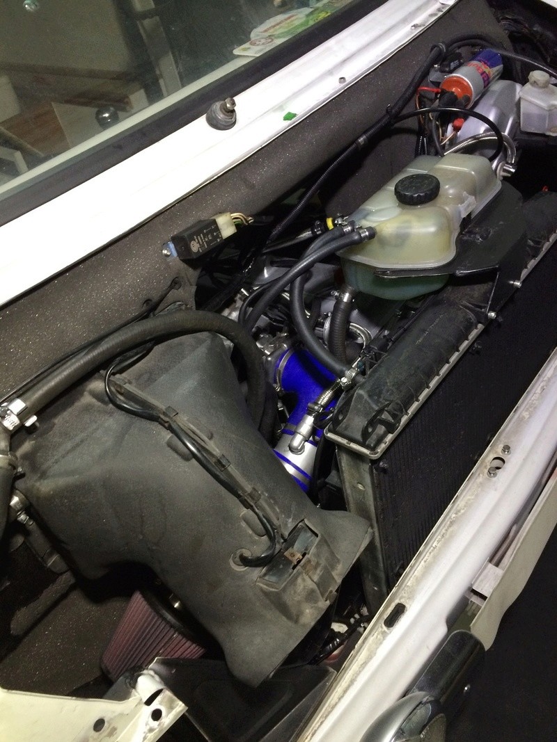

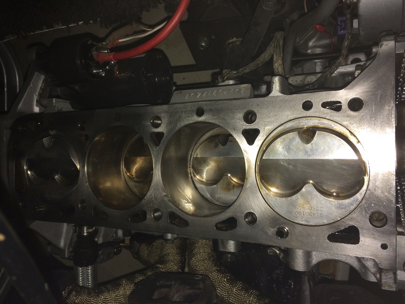

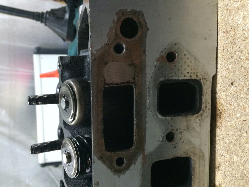

Alors voici les photos de la culasse et du bloc 20S:

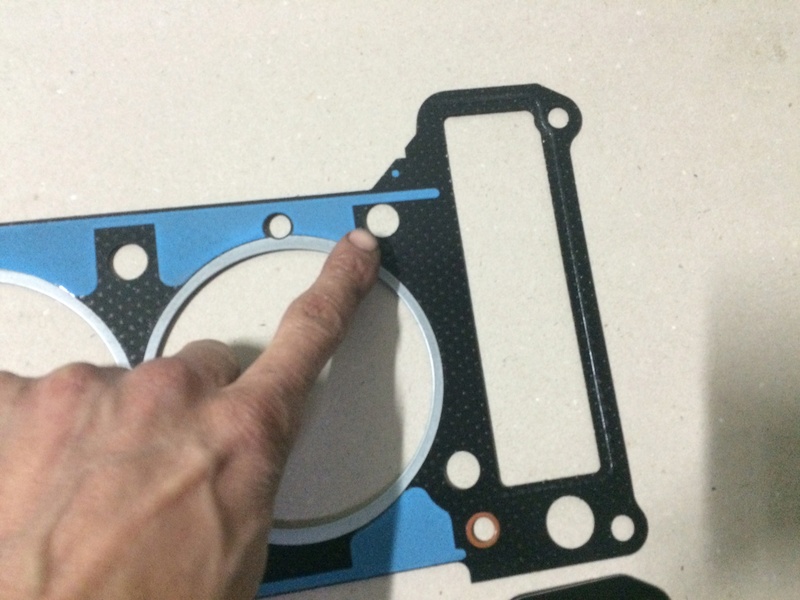

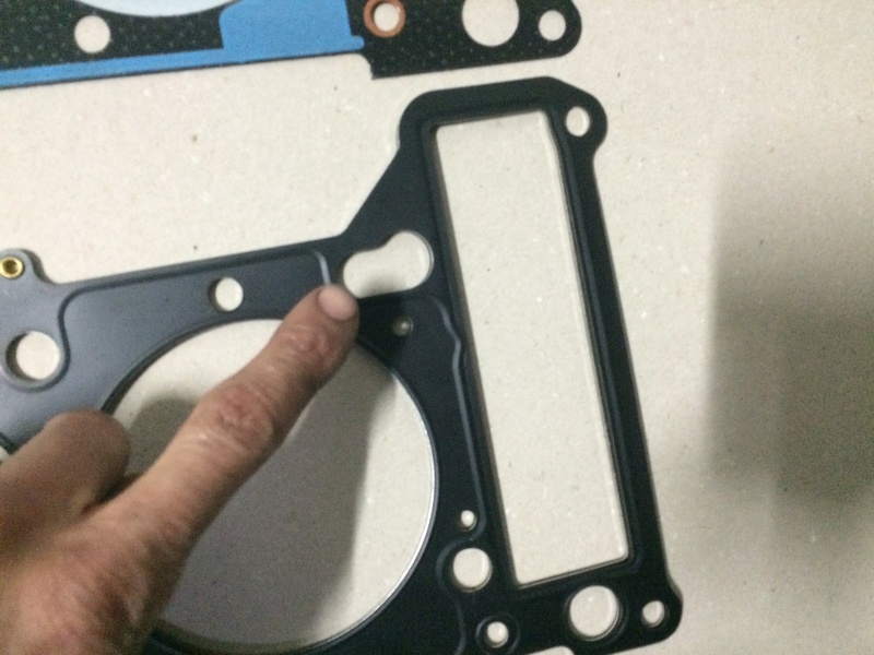

Je rajoute des photos du joint de culasse cometic car j'ai trouvé quelques différence qui me chagrinent:

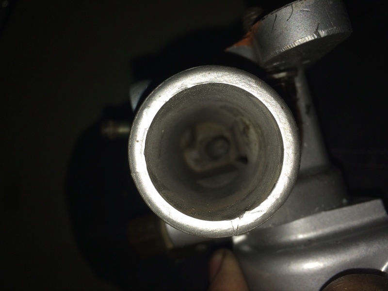

Je rajoute une photo de la pipe de calorstat car le trou de 8mm est bien débouchant, je ne comprend pas bien où tu veux en venir Wim bos?

La culasse est bien une pour un moteur à carburateur parce-qu'il y a le trou rond au niveau du boîtier thermostat, dans la configuration 'carburateur' l'eau retourne dans le moteur par ce trou lorsque le thermostat est fermé parce qur l'eau doit toujours circuler.
Chez les culasses 'injection' ce trou est fermé, parce-que l'eau retournant au moteur passe par l'extérieur de moteur.

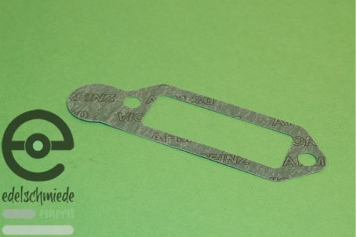

Maintenant que tu vas 'marier' une culasse carburateur avec un boîtier thermostat injection il faut faire attention que l'eau sortant de la culasse ne peut pas retourner dans la culasse par le trou rond, je te conseille d'utiliser un joint 'fait maison' en rapport du trou rectangulaire dans la culasse et pas un comme d'origine parce-que les trous rectangulaire des boîtiers ont des différents dimensions.
Ton boîtier thermostat est bien d'un moteur 19E / 20E, mais ces moteurs avaient un radiateur 'classique' (flux d'eau vertical) et pas un avec une vase d'expansion.
Les moteurs des Monza / Senator ont aussi une vase d'expansion, mais un autre type de boîtier thermostat, ces boîtiers sont encore changés avec le passage aux vases avec 3 raccords au lieu de 1.
La petite connexion pour le flexible de 8MM est pour raccorder le chauffage du boîtier papillon, ce circuit d'eau termine par un raccord 'T' dans la durite de chauffage habitacle juste avant l’entrée de la pompe à eau.
Ce système de chauffage boîtier papillon n'est pas indispensable, beaucoup de moteurs à injection tournent sans ce système, mais il n'est pas dit qu'on peut utiliser son raccord sur le boîtier thermostat pour autre chose.

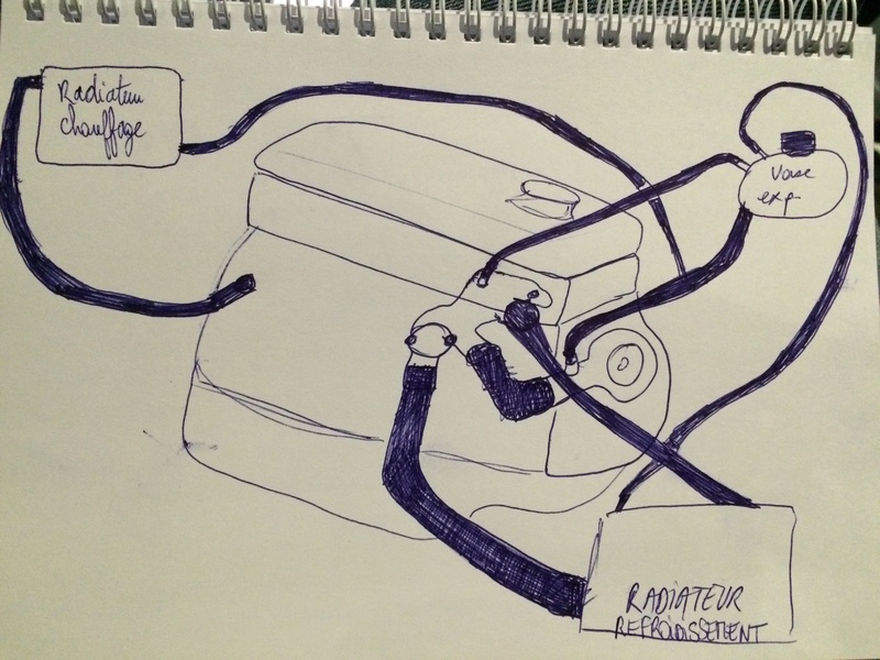

En regardant ton schéma je vois que le flexible de 8MM venant du boîtier thermostat bouche dans la vase d'expansion, mais probablement dans la partie supérieur / air.
Ça veut dire que sous toutes conditions (thermostat fermé ou ouvert) l'eau venant du moteur est envoyée dans la vase d'expansion, ce n'est pas le but d'une vase d'expansion.
Pour l'instant je te conseille de fermer ce flexible de 8MM (en mettant une pince étau ou serre joint) bien purger le boîtier thermostat (la vis BTR dans le couvercle du boîtier) si ce n'est pas accessible tu perces un trou de 2,5 / 3MM dans chaque clapet de thermostat et positionnes le thermostat avec les trous en haut.

wim bos a écrit : jeu. 27 avr., 2017 11:08La culasse est bien une pour un moteur à carburateur parce-qu'il y a le trou rond au niveau du boîtier thermostat, dans la configuration 'carburateur' l'eau retourne dans le moteur par ce trou lorsque le thermostat est fermé parce qur l'eau doit toujours circuler.
Ce système de chauffage boîtier papillon n'est pas indispensable, beaucoup de moteurs à injection tournent sans ce système, mais il n'est pas dit qu'on peut utiliser son raccord sur le boîtier thermostat pour autre chose. Â

Pour le "joint maison" de la pipe de thermostat tu parles de ce joint là?
Pour le joint de culasse j'aurai voulu avoir d'autres avis, soit cometic renforcé MLS 1,3mm ou origine en Elring 1,3mm?
Je voudrai remonter samedi matin donc vos avis sont les bienvenues.
