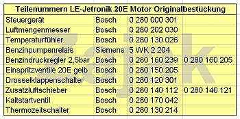

ça peut être intéressant de vérifier les références de certains autres composants important comme le débitmètre, je suppose que tes injecteurs sont jaunes.
Voici, une liste en allemand :grr:
calculateur 0 280 000 301
débitmètre 0 280 202 030
régulateur pression d'essence 2.5bar 0 280 160 239 / 205
injecteurs 0 280 150 205
Les autres éléments sont pas important pour la richesse du mélange.

Ces pièces ne sont pas si cher ou exclusif comme on pense, pour moins que € 100,- tu auras une, mais c'est bien c.n :grr:

Sans avoir mesuré les gaz d'échappement et la puissance du moteur on ne peut rien dire.
Le 1800 OHC de Kadett / Ascona C et le 2.0 CIH de la Manta ont le même système d'injection Bosch LE-Jetronic mais le 'calibrage' est différent.
