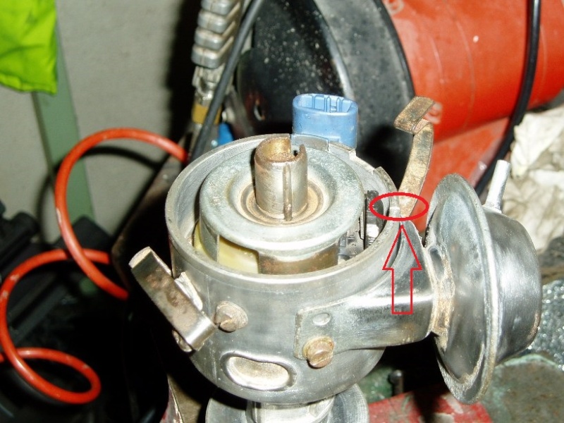

1 - Quelle difference entre les ref 0 237 020 040 et 0 237 020 048 ?
2 sur les 040 il existe un repère de calage que l'on alligne sur le repère du carter alu du moteur, par contre aucun repère sur le 048 y à t'il une spécification de montage ????
merci

Ne t’affoles pas, si le moteur est bon il tourne dans une demie heure.
Fait comme suivant;
-démontes la tête du delco et le cache culbuteur.
-mets le moteur en position cyl 1 en allumage en tournant le moteur jusque les culbuteurs du cylindre 4 culbutent simultanément et corriges la position en mettant la bille sur le volant moteur en face de la flèche.
-maintenant le doigt d'allumage doit être en face de cette marque
Comme tu vois, cette marque est à la hauteur de la capsule de dépression.
Cette marque indique la position du plot pour le câble bougie cylindre nr. 1.
L'ordre d'allumage est 1 - 3 - 4 - 2 donc en faisant le tour dans le sens d'une montre le plot prochain est cylindre nr 3 en suite 4 et puis 2.
Maintenant ton moteur doit tourner.
Sur la photo je vois que tes câbles bougie sont un peu 'B....'
Pour mettre plus d'ordre là dedans il faut les couper à la longueur nécessaire, enlèves le capuchon en caoutchouc et retires l’agrafe qui fait contact au plot, coupes le câble à la bonne longueur, remets l'agrafe et le capuchon.
Fait comme suivant;
Fred, si c'est un moteur d'une Senator et tu as la poulie de vilebrequin aussi de ce moteur pas de moyen de te servir de la marque sur la poulie ?

Si je m'en sert; la marque indique 10° d'avance de mémoire....
par contre la ça demare j'ai un autre soucis maintenant je dois changer le joint d'echappement....mais pas grave.
Je n'ai rien compris j'ai changé d'allumeur j'ai mis le 048 tout est inversé sur cet allumeur, et pourtant c'est avec celui-ci que ça demare.....alors que tout fonctionnait bien avec l'autre. d'ou ma question de départ quelles sont les differences entre les deux allumeurs ?
je vais déjà reparer mon joint d'echappement ensuite je me re-concentrerai sur se soucis d'allumeur....car là je seche vraiment
En tt cas merci de ton aide Wim ça me permet d'avancer .

Fred, félicitations, occupes toi d'abord de tes autres problèmes, après j'aimerai bien savoir ce que tu veux dire avec le 048 et la différence entre tes deux allumeurs.
