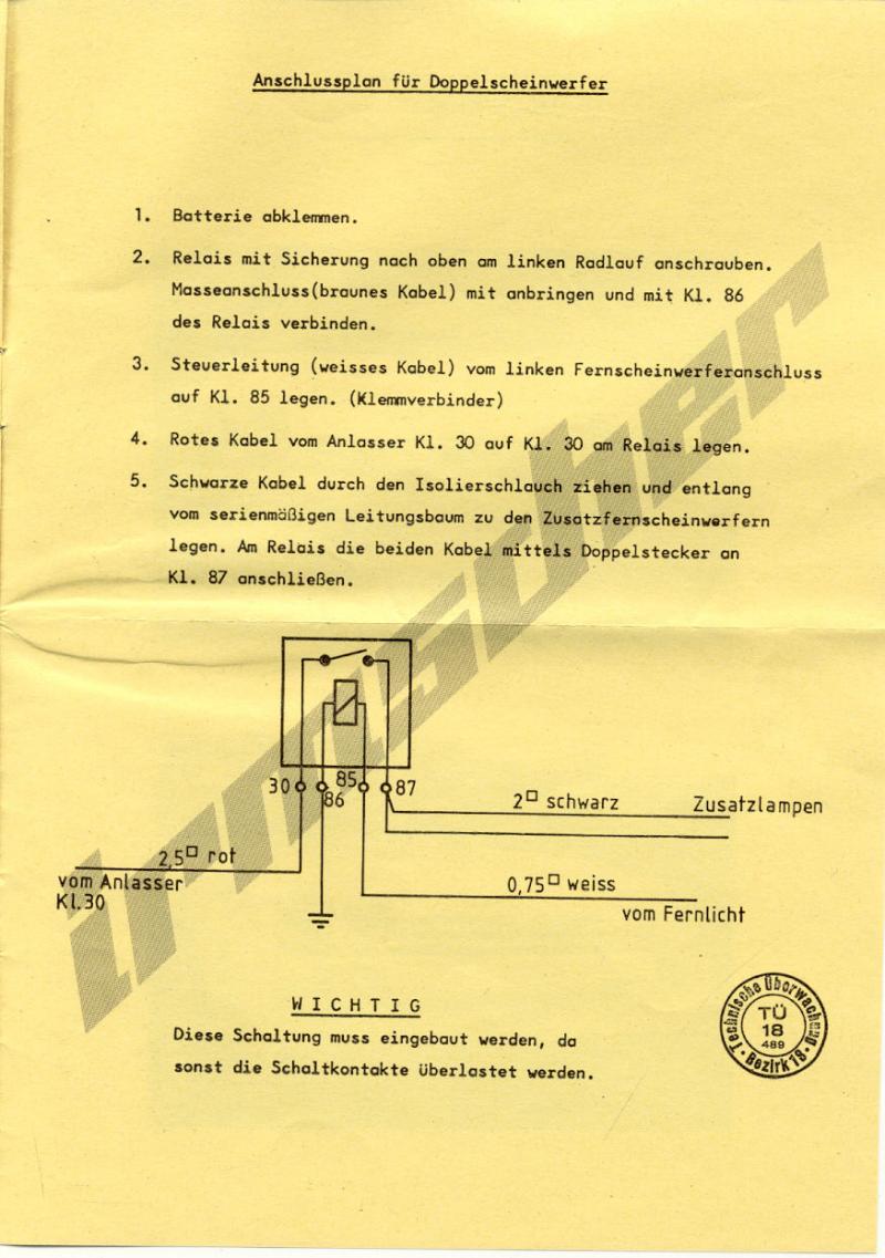

Ici le schéma d'Irmscher pour les doubles phares.
Les phares 'code' restent donc branchés direct par les fils jaunes, par contre les phares 'phare' sont branchés par le relais en utilisant le fil blanc d'origine pour alimenter la bobine du relais (borne 85).

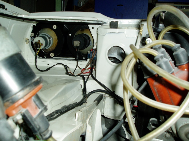

Le relais avec fusible était placé là, tout prés du phare gauche.

C'est ça, j'ai exactement ce montage. Merci pour le schéma, Wim!
