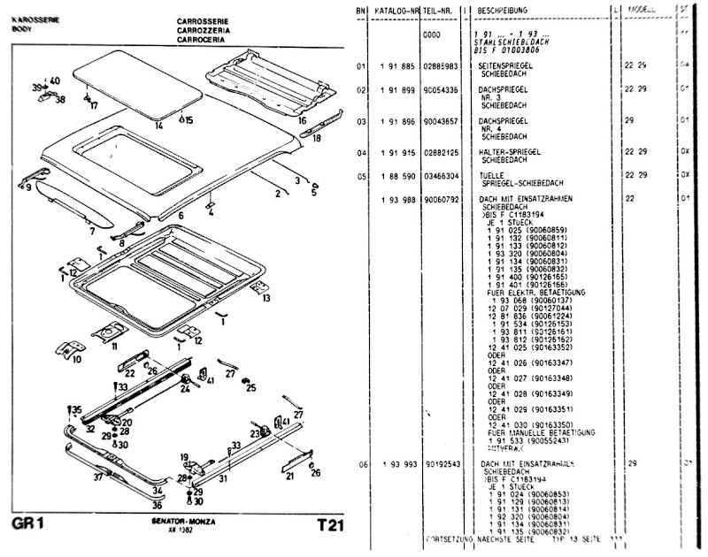

Bonjour sur ma monza un des deux rail qui donne la cinématique au toit ouvrant est cassé sur l’extrémité, donc je voulais savoir si l'un d'entre vous aurais ce fameux rail?
Ce toit ouvrant électrique était il monté sur d'autres modèles de la marque?

Ça dépends quelle marque de toit ouvrant tu as.
Ici le toit d'origine en tôle, mais il y a aussi des montages des marques 'universelles'.
Si c'est un toit en tôle d'origine Opel il y a une modification depuis nr. de série 1183194.

Ok je pense que le toit ouvrant est d'origine , en tout cas le moteur est logoté GM. Ce genre de pièces serait encore dispo chez opel?

Si le moteur porte le logo GM, c'est certainement un toit ouvrant d'origine Opel, mais Opel même ne faisait pas des toits ouvrants, ils venaient du sou-traitant Golde.
Peux tu indiquer à partir du plan quelle pièce est défectueuse ?
Est ce que le numéro de série de ta voiture est avant ou après le numéro que j'ai mentionné ?

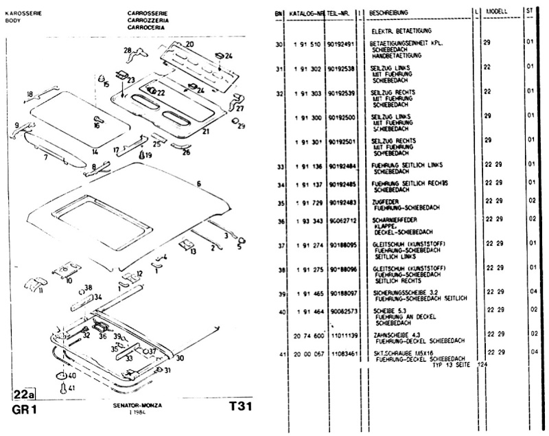

D’après le plan ça serais la pièce 21 ou 22, sinon mon numéro de châssis commence par 125.....
Merci de vos réponses .
Arnaud.
Ici, la page qui corresponds à ton toit et nr. de série.
C'est sont les pièces qui font basculer le toit je crois.
Chez Opel elles ne sont certainement plus disponibles mais on peut toujours essayer, autrement il faut chercher dans les épaves ou bien fabriquer ces pièces soi même, c'est m'arrivé aussi et ça fonctionne parfaitement.

Effectivement c'est plutôt ce toit ! Ok ,je vais voir pour en refaire au boulot!

Pièces trouvées !
