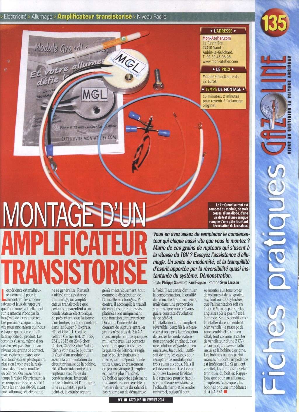

bonjour à tous est ce que quelqu un a deja monté ce type d allumage ? si oui que vaut il ? cra voudrais le monter sur mon asco 1600 auto

aucune idée il parait ça vient en remplacement des rupteurs

Sujet en partie abordé là : Allumage electronique
J'en ai monté un sur ma manta 1900, c'est génial, plus de réglage !
Et il ne manque pas de morceaux, un fil sur le + et un autre sur le - de la bobine, réglage de l'avance et zouuuu ...

Oui ça marche nickel mais c'est pour des allumeurs BOSCH ! :bien:
Je n'en ai pas trouvé pour DELCO REMY :sic:

Messages : 5157
Sinon il y a cela, que m'a expliqué lucdm.
L'avantage est que le système classique reste, mais les rupteurs ne s'usent pas car il ne sont pas sollicités.
