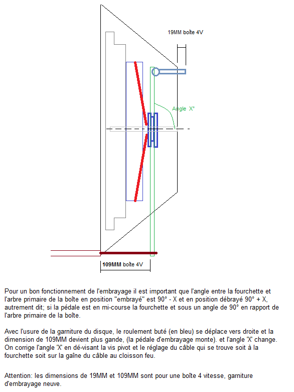

Comment règle-t-on la garde de l'embrayage au niveau de la fourchette ? Quelle côte faut-il appliquer ?
La garde se règle sur le câble coté boite, il te faut un petit peu de mou comme pour tous les tirages par câble. Style tendu +1cm. Après si tu parles de la vis pivot de fourchette, lorsque tout marche vaut mieux ne pas toucher et si elle est déréglée... perso je tatonne. Si ca ne débraye pas tu "allonges" la vis.

Oui, je parlais de la vis pivot Seb, je ne connais pas du tout ce principe ... d'ailleurs je ne vois pas bien l'intérêt :84:
Bon, je vais déjà gérer avec le câble et je verrais ce que ça donne.
Merci pour l'info en tout cas ;)
De rien ;)
A priori ca sert a s'adapter a plusieurs ensemble butée, mécanisme, disque. Je ne sais pas quelle est la raison exacte a la base, pluralité des fournisseurs d'embrayage, des assemblages moteur/boite, des types de fourchettes, facilité de fabrication, envie de parer a toute éventualités, de pouvoir compenser la déformation d'une fourchette, etc... mais en tous cas le pivot est réglable :lol:

Les réglages donnés sont pour une GM4 et pour une g240, c'est pareil ?
Il faut laisser un peu de place aux autres :oui:
Le 19MM oui, pour le câble il faut un peu du 'mou', avec une garniture neuve la pédale est environ 1cm. pus haute que la pédale de frein.

Dans la copie suivante, il fait stipulé que c'est valable pour les boites Opel et Getrag 240, 264, 265.
La distance dans tous les cas est normalement de 109 mm car c'est le même gabarit pour tous.
Bon amusement
Dernière modification par dom.vds le sam. 08 mars, 2014 08:18, modifié 1 fois.
Je n'ai pas cette belle documentation, donc je devrais le faire "de la tête".
Les dimensions sont donc bien comme je disais.
Important est que la fourchette 'recule' autant coté câble que coté vis pivot, comme ça elle garde sa position initiale, sinon on aura une sensation anormale quand on appuie la pédale.
