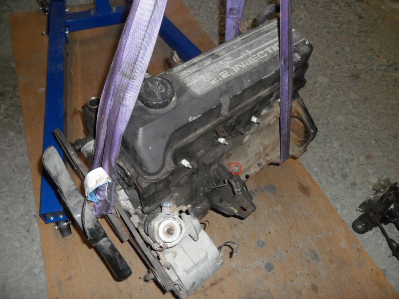

Ha oui quand même! Mais au final c'est comme si je mettais un 2.0l de Manta, donc pas de problème au niveau de la quantité d'huile et surtout du refroidissement, vrai? Par contr, le jour où je voudrai préparer ce moteur, il faudra certainement un radiateur, vrai?
bidougsi59 a écrit : jeu. 13 mars, 2014 18:38Oui il faut déplacer la jauge en faisant sauter le pion qui sert de bouchon. Moi j'ai mis une crépine de 2.0l sur mon 2.2 et comme la course est la même que le 1600 ca devrait aller sans problème :oui:
J'ai 69,8mm pour le 1600 et 77,5mm pour le 2.2l.
C'est le pion dont tu parles? A percer donc?

Message par manta240 »
faut pas percer ! juste le faire sauter avec un chasse goupille du bas vers le haut.
ensuite tu le remet dans le trou de jauge actuel.

Si ton moteur était propre tu aurais vu que c'était un bouchon :))
:grr: J'ai pas le moteur sous la main en posant la question!! :muah:

Je pelais de la course identique entre 1600 et 2000. Donc si la crépine de 2000 passe celle de 1600 aussi en toute logique :oui:
Pierre, tu as de la chance parce que percer le bloc n'est pas si simples que ça, c'est surtout la direction dans laquelle on doit percer.
