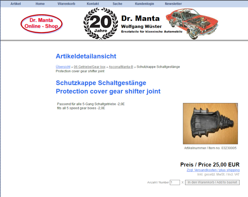

Je voudrais savoir comment ce change ce cahoutchouc?
J'ai trouver ça

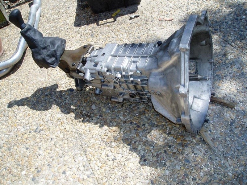

C'est donc le soufflet inférieur du levier de vitesse d'une boîte Getrag.

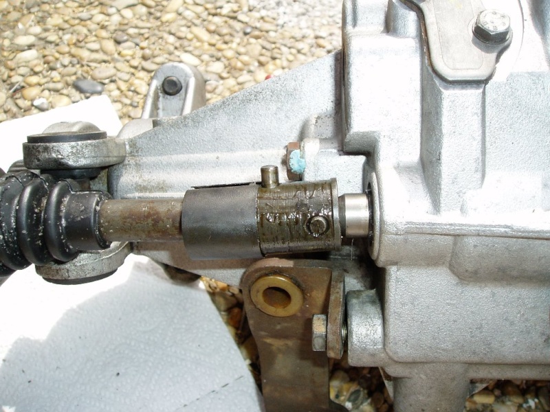

Ici quelques photos qui montrent bien la construction:
Il faut défaire l'accouplement articulé de l'axe de commande coté boîte (deuxième photo) et enlever le support du levier.
wim bos a écrit : dim. 06 avr., 2014 08:59C'est donc le soufflet inférieur du levier de vitesse d'une boîte Getrag.
Comme ont peut le voir sur ma première photo j'ai déjà défais la goupille au niveau du levier de vitesse âpres tu veux dire que j'enlève la tige qui vas jusqu'a la boite?
J'enlève la petite tige qui ressort du tube? Ça sort facilement?
Oui Albert, il faut retirer la bague qui garde les 2 tiges en place, après pousses une des deux tiges et l'axe est libre.
Ok, Wim, je regarderais ça bientôt après avoir reçu ce cache poussière ;)
