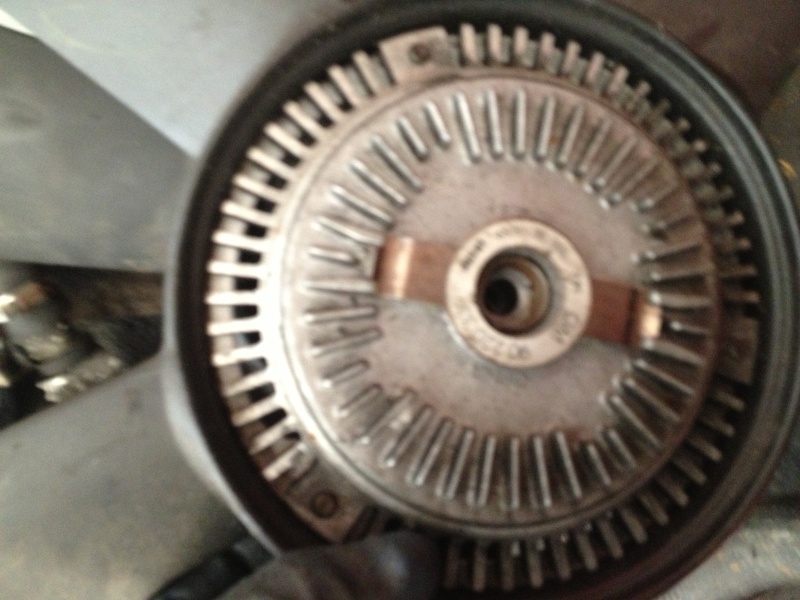

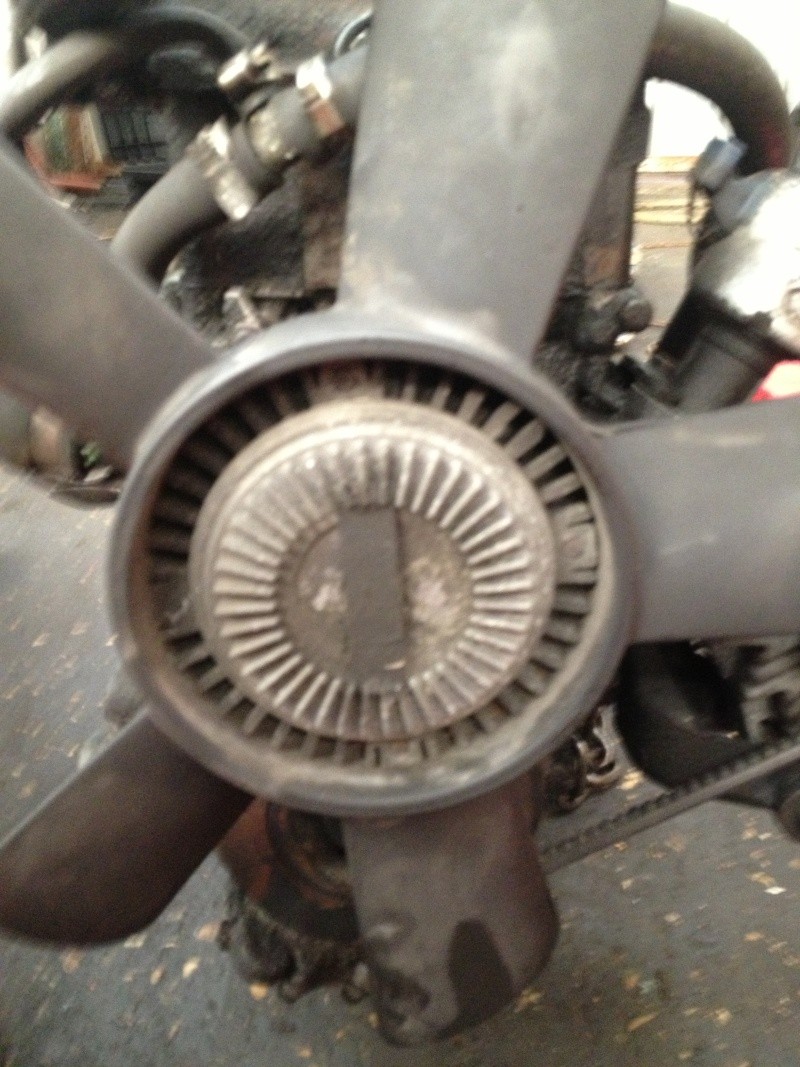

Alors voila pour le 2,4l il est complétement différent du 2,0E, c'est pour celui la que WIM parlais d'une vis(Allen) au milieu
Celui du 2,0E
Qui ce démonte avec 2 clef plate de 36mm

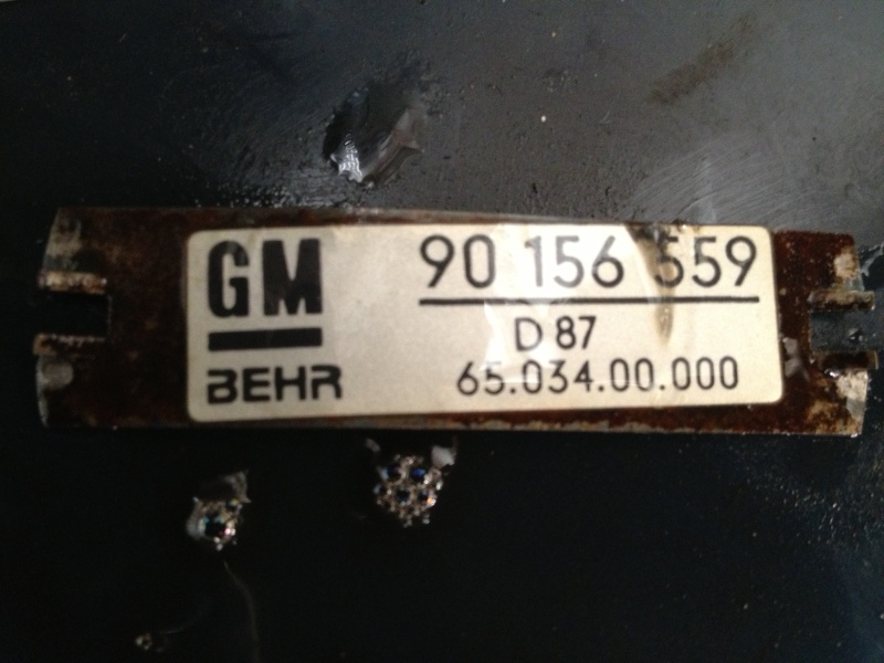

avec sa Ref:90 156 559 et derrière il a une pastille en plastique verte et une tige en ferraille qui appui sur une sorte de ressort???
Donc il est bien différent et le diamètre est plus important aussi, je suppose qu'avec une pompe a eau qui vas bien sa doit ce monter, mais j'ai pas besoin de changer la mienne actuellement.
