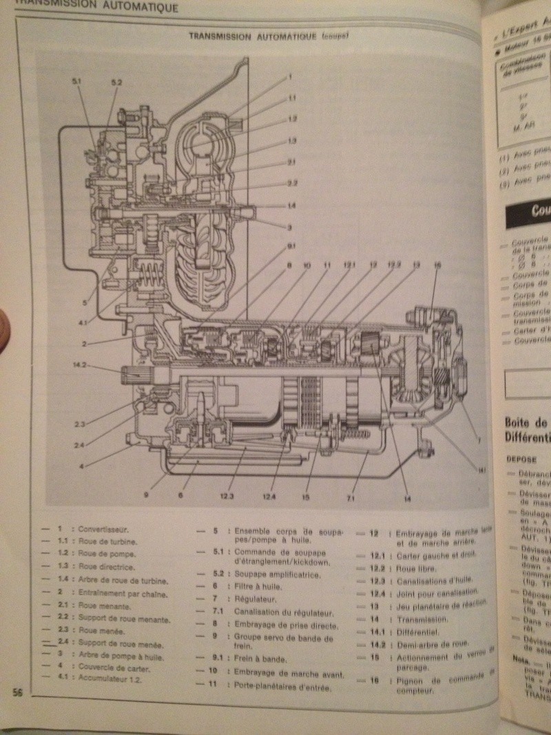

La mienne est rouge, l'Ascona pas la RTA, je pense que ça ira
En plus c'est pas une "RTA" c'est l'Expert Automobile n°187
C'est pas top qualité mais si ça peut t'aider
Pas de soucis, je t'ai mis les liens de l'image si c'est pas assez lisible
