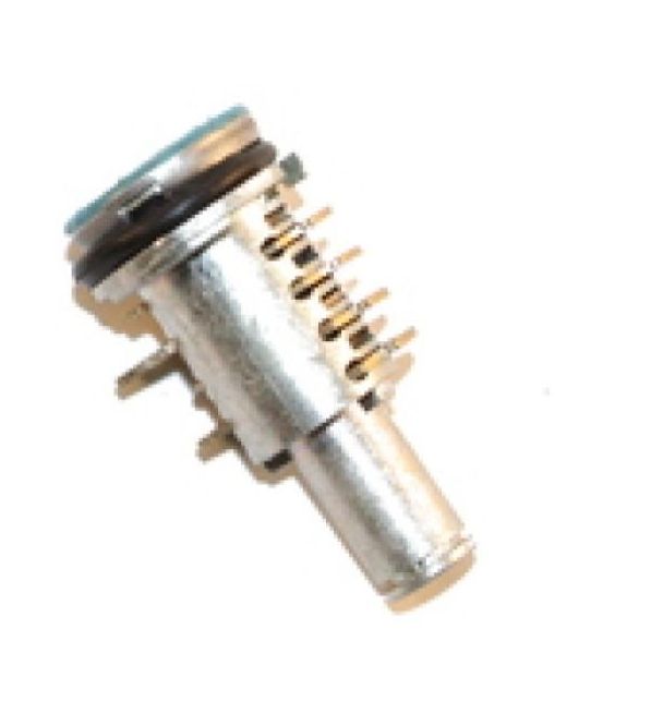

Il faut totalement démonter le barillet, jusque ça se présente comme ça.
Après tu peux pousser le morceau de clé avec une aiguille à coudre.
