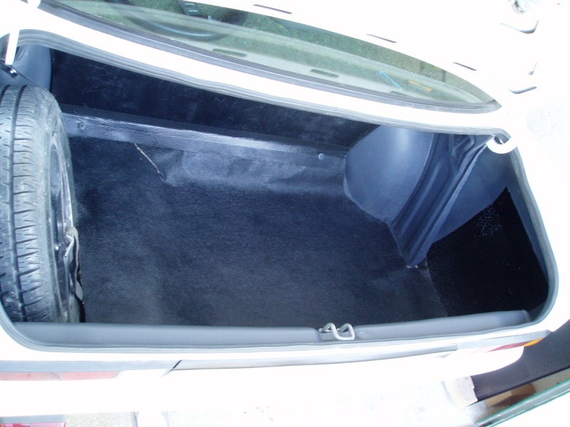

je ne sais pas ou se branche le tuyau qui part sur la droite ?? je pense que c'est la mise à l'air mais je ne sais pas comment il est positionné sur une manta B coupé.
d'autre part pouvez vous me confirmer si le bouchon d'essence est étanche (je pense que cela doit être le cas, mais je ne me souviens plus) ou s'il possède une mise à l'air.

Voilà des photos de mon réservoir.Si ça peut t'aider...
La mise à l'air c'est le long tuyau souple (de petit diamètre) qui fait tout le tour du réservoir et qui descend en bas à droite dans la tôle du coffre.
Le bouchon est étanche...normalement... :ange:
Dernière modification par MANTAO le ven. 27 juin, 2014 07:10, modifié 1 fois.
Les bouchons d'origine sont bien marqués avec "ohne Lüftung".

OK le tuyau descend sous le plancher et après ??? débouchant à l'air libre ? à quel endroit ?

Oui il descend droit vers le bas,dans le même arrondie que celui du col de cygne,mais de l'autre côté (il faudrait une photo... :ref: )
Le tuyau vas juste dans le longeron.
Une fois le cache réservoir monté on ne voit plus rien de tout ça ;)
