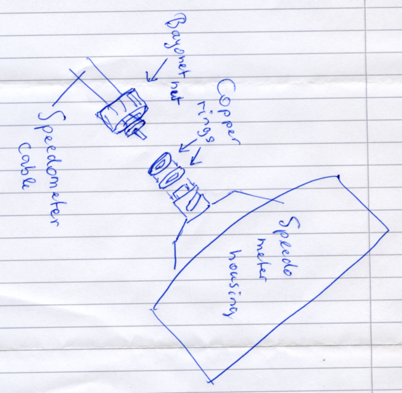

Voilà, j'ai reçu le nouveau câble ce matin avec ses deux rondelles et un croquis expliquant qu'il faut les mettre entre le compteur et le câble. Fournisseur sympa car il ne m'a pas fait payer un euro ... :sol:

Ces rondelles vont entre la gaîne et la boîte ?

wim bos a écrit : mer. 01 oct., 2014 16:41Ces rondelles vont entre la gaîne et la boîte ?
Non, elles se placent entre la fixation du câble et le compteur.
Voici le dessin qu'ils m'ont envoyé avec le câble, tu comprendras mieux.
