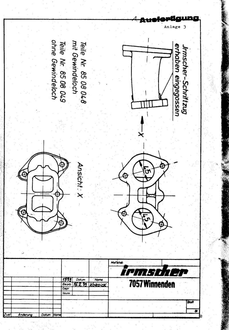

Moi j'ai ça qui vient de chez Irmscher. C'est pour des Solex 45 ADDHE mais je pense que c'est idem.
Si tu as un rapporteur...

Tout dépends comment le moteur est placé dans la voiture, transversal ou longitudinal et la souplesse des supports moteur.
Il suffit de voir le site de Mangoletsi, là on voit que sur les moteurs montés transversal l'inclinaison est quasiment 0°, par contre sur les moteurs CIH (tout monté longitudinal) il y a une inclinaison d'env. 11°, mais toujours vers le haut, pourquoi ?
Parce que si on 'charge' le moteur à fond, il bascule à gauche et les carburateurs se trouvent plus ou moins horizontal, Irmscher dit 7° parce qu'il aura monté des supports moteur plus durs.
Un moteur monté transversal bascule beaucoup moins.
j'arrivais à la même conclusion en effet, et cela parait logique.
merci pour cette info, je vais m'orient vers 10° pour le 20SEH si je l'a réalise.
