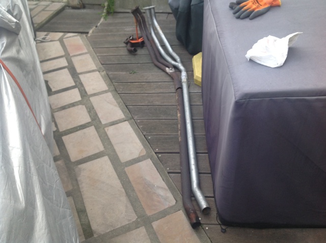

Bon ben voilà...Après la cata, la tuile.......

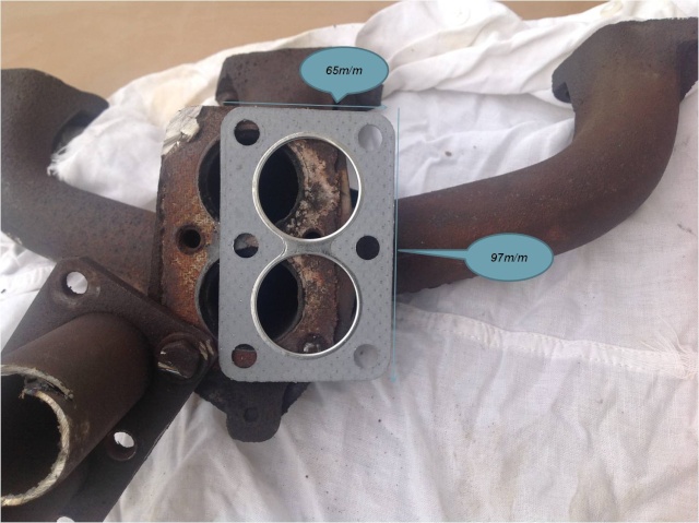

J'ai reçu ce midi, le joint qu'il me manquait. Pas de soucis, c'est bien celui qui va sur mon vieux collecteur.

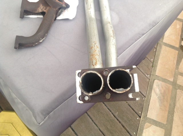

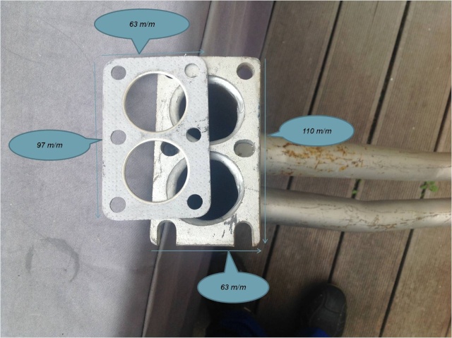

Mais, car il y a un MAIS...... Le tube venu d'Italie est hors cote. Plus grand que mon collecteur et son joint.
Donc vais-retrouver un tube ????? :84:

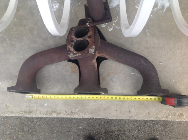

Toofy, je te poste plus bas la photo de mon vieux collecteur avec ses cotes pour que tu vérifies si tout est ok.
QUESTION..........
Y aurait-il un différence entre les écartement de sorties d'échappement sur les collecteurs, entre les moteur "S", et les autres ?

Le joint reçu et mon collecteur, ça va........
Le joint reçu avec le tube neuf... Là, ça ne va plus.
Mon vieux collecteur fichu et ses cotes.

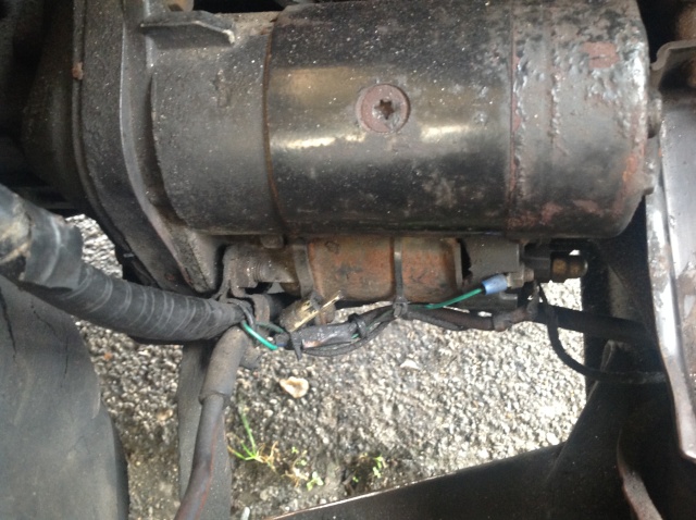

wim bos, pour le fil bidouillé, j'ai pris une photo plus grosse, il passe sous le démarreur et va à l'alternateur....

Avant de faire quoi que ce soit, j'attendrai de pouvoir le présenter devant le collecteur, l'entraxe des 2 passage de gaz échappement a l'air ok, s'il faut "juste" ovaliser les trous de fixations, ca semble jouable...
edit: meule la vis qui t'emmerde sur ton collecteur, et voit ce que ca donne une fois les conduits d'échappement alignés (et les deux trous de goujons centraux)
edit 2: si ce se trouve c'est pas un tube de 1200, mais de CIH...
edit 3: t'avais payé ca combien ?
Bonne compet', je m'occupe de ton collecteur ce weekend.
Dernière modification par tooffy le jeu. 16 oct., 2014 16:34, modifié 1 fois.
D'après moi c'est même un tuyau pour un 2.0 (à vérifier / confirmer par quelqu'un qui a un collecteur démonté).
Dans leur annonce http://www.ebay.de/itm/Auspuff-Hosenrohr-A...=item25952ce8df était bien marqué 1.2, donc pas d'erreur de toi.
Il faut contacter le fournisseur et dire que tu as commandé un tuyau pour un 1.2 comme dans leur annonce, mais que tu as reçu un tuyau pour un 2.0 après ils doivent revenir chez toi.
Pour le fil du démarreur; on voit un peu plus mais pas encore assez, j'attends que tu as défais l'isolation.

je l'ai payé 100 +20 euros. J'ai pris des photos de comparaison, dis-moi ce que tu en penses, si une modif pouvait se faire sans soucis, ce serait top. J'ai quand mêmel'impression qu'il y a une légère différence entre les deux.
J'ai remis les morceaux du mien bout à bout, et le neuf à côté, voilà ce que cela donne, notamment au niveau de la tête et de son orientation.
Les trous de milieu seraient bien en face des tubes, pour le reste, voilà...

Wim doit avoir raison.
L'orientation est pas la meme entre ta ligne origine et celle la. Tu pourra rien en faire....
