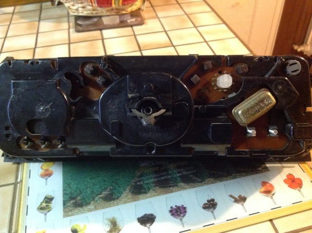

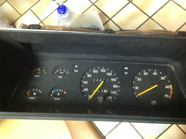

Salut à tous.
Comme mes rouleaux kilométrage ne fonctionnent plus, et après avoir vu le tuto de Jay, je me suis dit "pourquoi pas"...
Je viens de recevoir d'Allemagne cet ensemble pour 44 euros (plus les fp). Dès que je serais revenu des USA, j'essaierais de me lancer. Bon, je sais que l'indication de vitesse va être faussée (220 au leu de 200), mais je trouverais bien une solution. Déjà, si j'arrive à faire l'échange, ce sera top..... :))
A +....

Ce n'est pas parce que tu passes de 200 à 220 sur ton compteur que l'indication sera fausse. C'est parce que le W en fond de compteur est différent.
Suivant le W, tu as récupéré un bloc venant d'une Manta GTE ou d'une Manta/Ascona finition SR. Et ces voitures ont été montées avec différentes combinaisons boite/pont, qui influent sur le W.
Bref, tu vérifieras ça avec le GPS.

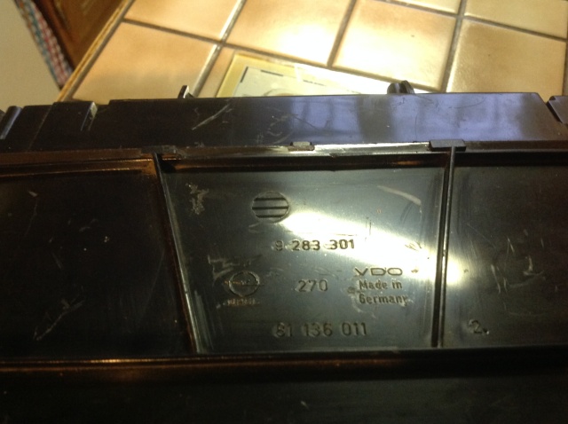

pierre54 a écrit : mer. 03 déc., 2014 09:58Ce n'est pas parce que tu passes de 200 à 220 sur ton compteur que l'indication sera fausse. C'est parce que le W en fond de compteur est différent.
Bonne merde, j'ai cette modif de câblage à faire aussi sur la mienne.
OK. Mais je ne me prendrais pas la tête, j'ai un mini-coyote dans l'emplacement radio qui m'indique la bonne vitesse..... De mémoire, je crois que le nouveau compteur est en W743..... Mais si tu fais ta manip sans trop de problème, tu nous tiens au courant....
Compteur 220 = Gte, c' est 200 sur les Sr. :jap:

larro a écrit : mer. 03 déc., 2014 17:48Compteur 220 = Gte, c' est 200 sur les Sr. :jap:
Yes... J'en ai loupé un, le gars ne faisait pas d'envoi...... Par contre, j'ai vu un bloc de 1.2 sans compteur journalier....... :?: :?:
