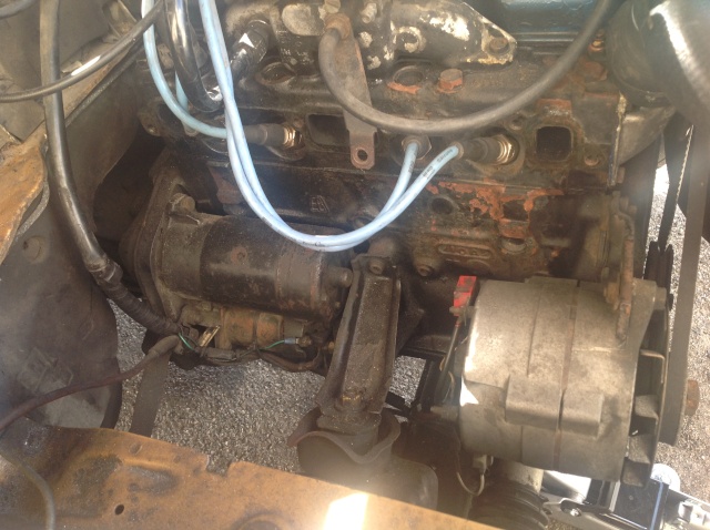

Depuis quelques jours, il gêle ici. J'ai voulu faire tourner la B comme presque tous les jours.
Je débraye toujours en démarrant à foid, ça, c'est juste pour info. Je tourne la clé, j'entend un "clic", comme si la boîte était en prise. Je met une batterie neuve que j'ai toujours chez moi, pareil....
Je tape sur le démarreur, on ne sait jamais, ça me l'avais déjà fait quand j'étais plus jeune avec mes vieilles autos, et au bout de cinq minutes de torture pour le démarreur, ça marche. Je laisse chauffer le moteur, j'arrête, je re démarre, pas de soucis, nickel.
Donc, ma question, que c'est-il passé ?
A...... Le froid a "collé" les charbons....
B...... Le démarreur donne des signes de fatigue.
Je pense que dès que la température me le permettra, je ferais peut-être mieux de démonter ce démarreur, voire de le changer....
Qu'en pensez-vous ????? :ref: :ref:
Je ne peux pas voir dans ton démarreur mais si la batterie est bonne tu devrais démonter le démarreur et l'ouvrir pour voir.
Il y a une forte chance d'avoir pas mal de saleté autour de tes charbons qui les coincent.
A+

C'est ce que j'ai pensé aussi...... Je ferais ça dès que possible......
Ca m'est arrivé plusieurs fois sur mes DS, si les charbons ne sont pas usés, un coup de soufflette et hop...... :merci:

salut elvis fait très attentions quand tu vas démonter ton démarreur il i a 9 chance sur 10 pour que ce soie un grand model donc tu va devoir démonter ta pattes de support moteur cet pas compliquer mai au remontage mai de la pates étanche sur ter vis car elle passe a travers le bloc et si tu ne les resserre pas correctement tu risque une grosse fuite d huile

Oups...... Ca craint, là.... Tu parles de la vis qui est juste sous les fils de bougies ???? :?: Je vais attendre le printemps, alors..... Je ne me vois pas faire ça en ce moment, trop froid.... :non:

:oui: cet bien sa il i a 3 vis un conseil pour le demontage et remontage mai un cric rouleur pour tenir ton moteur a hauteur ;)

Ca tombe bien, j'ai ça..... :cou:
Et autant en profiter pour mettre un petit coup de peinture sur la patte et l'alternateur...... :bien:

Je dois faire la vidange... Je peux sûrement en profiter que le moteur soit vidé, pour faire le démarreur, et installer la sonde de pression d'huile à double prise qu'il va falloir pour mon nouveau TDB de SR ??????
Nan ????
Bonsoir Elvis,
à l'arrêt, ton huile moteur est au fond du carter d'huile donc aucun soucis d'écoulement de celle-ci lorsque tu vas remplacer ta sonde ou démonter ta patte de support moteur :jap:.
