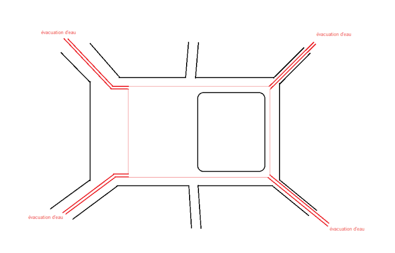

La construction est environ comme ça.
Le compartiment a à chaque angle une évacuation, c'est un simple bout de flexible 12? MM.
Ces flexibles descendent dans les 4 montants du toit et bouchent dans l'air libre vers les roues.
Si le joint du toit est usé, la saleté rentre dans le compartiment et bouchent les évacuations et là tu as un problème.
Attention, de ne jamais souffler d'air comprimée dans les flexibles du bas vers le haut, toute la saleté se mettra dans le compartiment et sur ton tissu de ciel
Si tu as un problème avec l'évacuation d'eau il faut démonter le panneau glissant, après tu as un accès raisonnable aux conduites.
