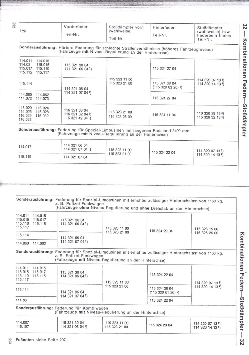

bonjour,
sauriez vous si les ressorts d'ascona B diesel sont plus durs ou plus haut ou avec des spires plus larges que ceux des asco cih classic ?
Le but etant de rehausser la manta 6 cylindres qui est un peu tape cul et dragster...
Ces ressorts sont plus fermes, mais pour ton projet mieux de faire du shopping chez Mercedes.

wim bos a écrit : jeu. 18 déc., 2014 20:18Ces ressorts sont plus fermes, mais pour ton projet mieux de faire du shopping chez Mercedes.
et vers quel model tu m'orientrai ?

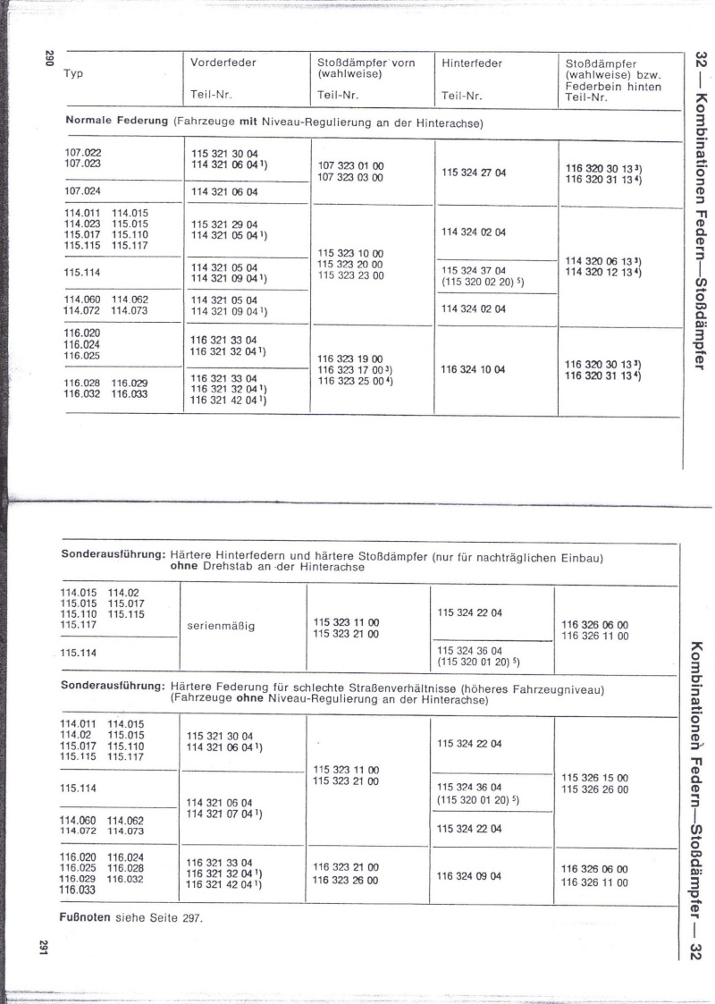

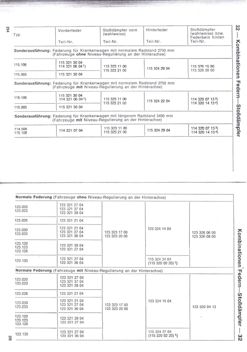

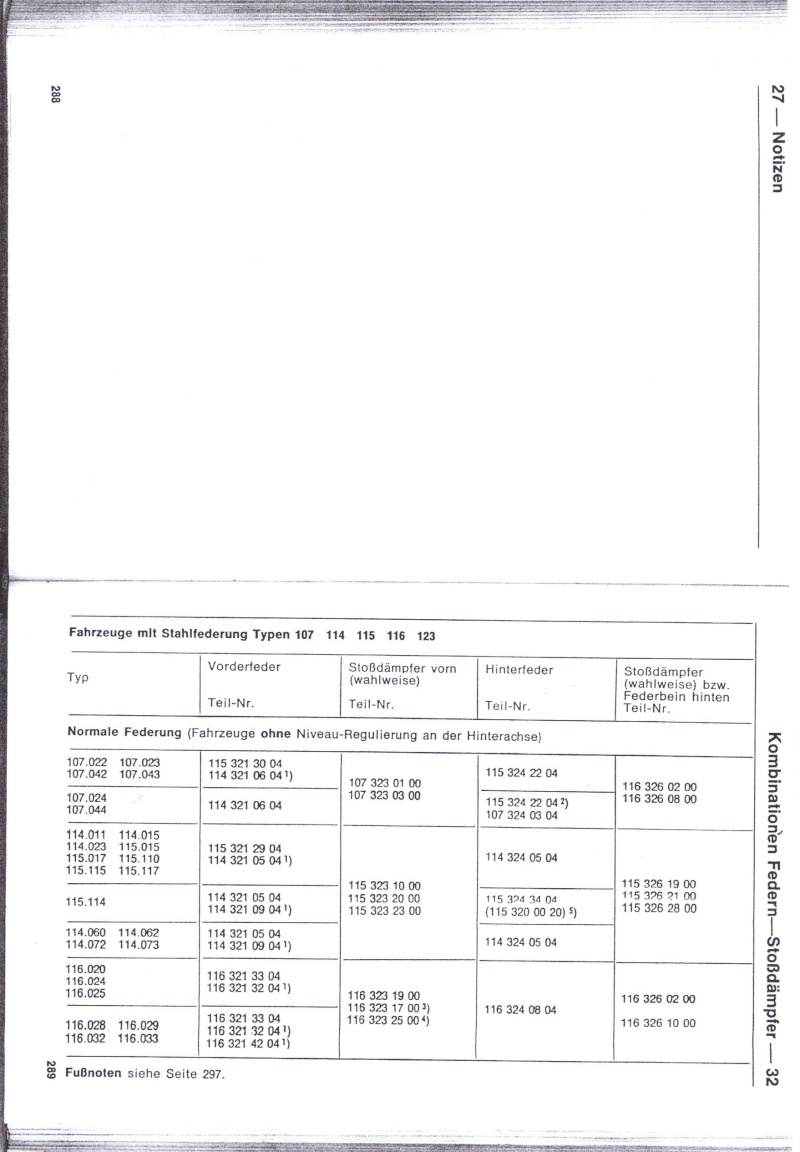

Si Manta A = Manta B pour les ressorts avant alors Mercedes W126 la série qui avait les V8 en 75/80 voir après...
Et voilà, faites votre choix :mdr:

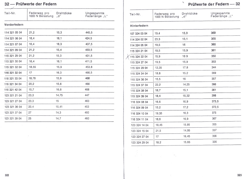

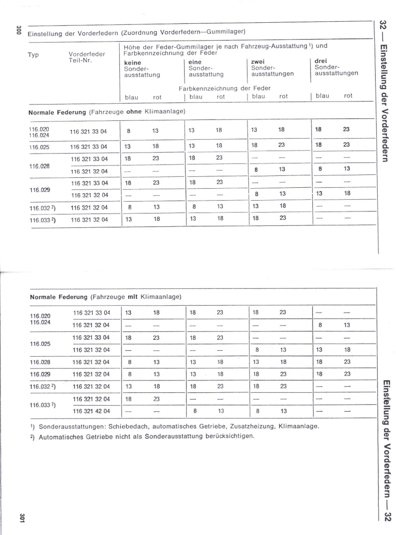

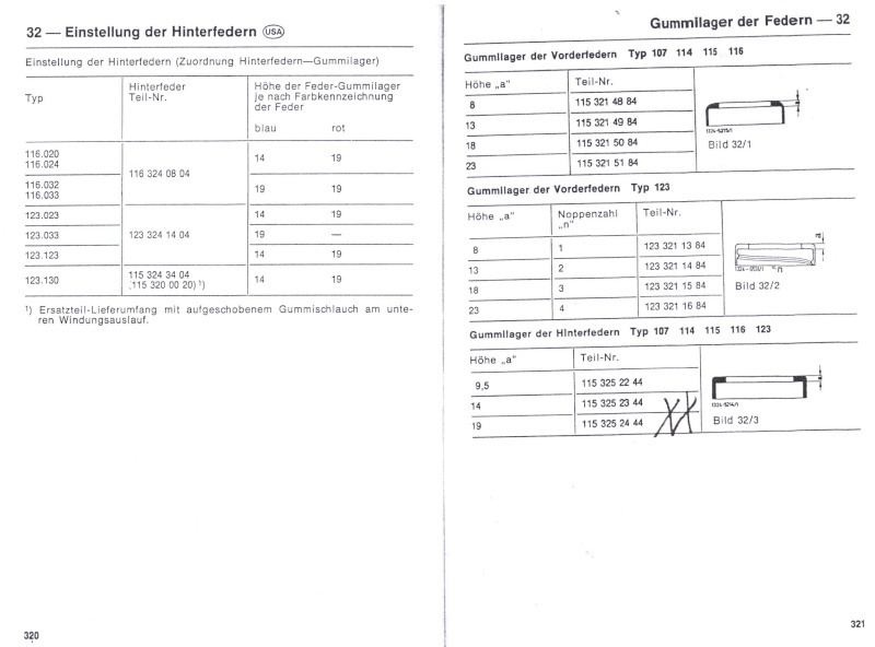

Les ressorts Mercedes ont souvent les mêmes dimensions importantes (diamètre, épaisseur de fil) que les ressorts Opel.
Nos confrères allemands utilisent assez souvent les ressorts Mercedes et un d'entre eux a fait cette liste.
Pour faire ton choix il faut d'abord voir les dimensions de tes ressorts actuels (diamètre des boucles, diamètre du fil, longueur, distance entre les boucles) après on peut trouver un ressort plus ferme, plus haut etc. A+

Merci bien, je mesurerai cela un de ces 4.

C'est MANTA3000 qui a des ressorts de Merco 300 (w123) montés sur sa Manta 3.0 :oui:
