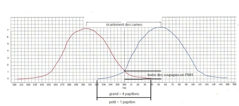

Tu as donc 4 arbres à cames sur la planche mais est ce que tu as mesuré ces arbres à cames ? c'est vraiment un boulot intéressant.
Si ces arbres ne sont pas neufs il y a une forte chance d'usure des cames, ce qu'on ne voit pas !
Si tu veux garder l'injection à simple papillon il faut que ton arbre corresponds à peu prés à ça.
