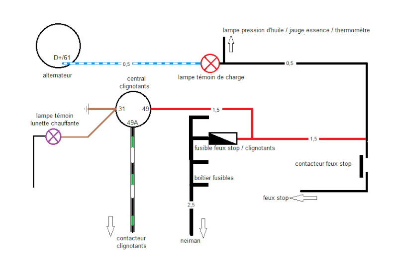

Ce weekend je me suis approfondis dans la question de lampe témoin charge batterie.
Le schéma se présente comme ça:
Comme vous pouvez constater c'est différent des autres Opel, le courant "après contact" pour la lampe témoin passe d'abord par le fusible des feux stop et clignotants, en plus ce fil aliment aussi la jauge d'essence, le thermomètre et la lampe témoin pression d'huile, le fil est branché sur le contacteur feux stop qui se trouve pas loin de la boîte à fusibles.
D'après le schéma les fils venants du fusible et allants au central clignotant et contacteur feux stop est rouge, normalement c'est noir.
- Jay
- Messages : 9240
Très curieux comme branchement, (pour ne pas dire très con) donc attention sur vos rekord C / Commo A, curieusement les Rekord A et B n'ont pas ce défaut (si j'en crois le schéma)

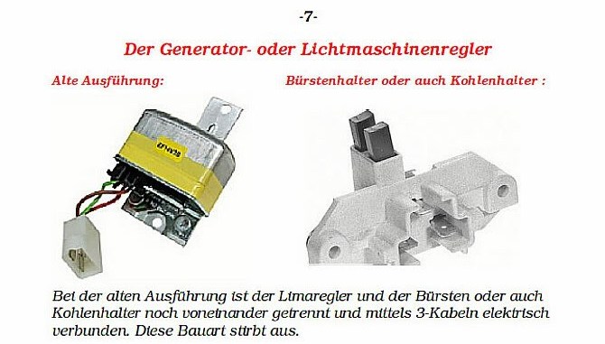

Tu dois avoir le régulateur à coté, c'est un boîtier en alu un peu plus grand qu'un paquet de cigarettes, souvent avec un bout de scotch jaune.
Les alternateurs plus modernes ont le régulateur incorporé avec les charbons.
Chez toi le porte charbons est une petite pièce en plastique noire fixée avec 2 vis sur l'arrière de l'alternateur.
A gauche le régulateur à droite le porte charbon, ce dernier est facile à démonter mais demande un peu d'attention pour le montage.

Merci Wim!donc je viens de changer le régulateur sur la rekord (mais rien n y fait ,le voyant s allume toujours et j ai aussi changer les fusibles comme tu l avais suggéré),,pas de soucis c est simple, le système régul+ charbons j ai déjà changé sur une mercedes w123 ,pas de soucis non plus!
par contre éffectivement je n ai pas réussi à voir de plaques sur l alternateur bosh de la rekord pour les charbons ,je vais vérifier ca des que je peux!
Excuses moi de douter mais es tu sur que les charbons d alternateurs de la rekord C se changent bien par l extérieur et qu il ne faut démonter celui ci?
